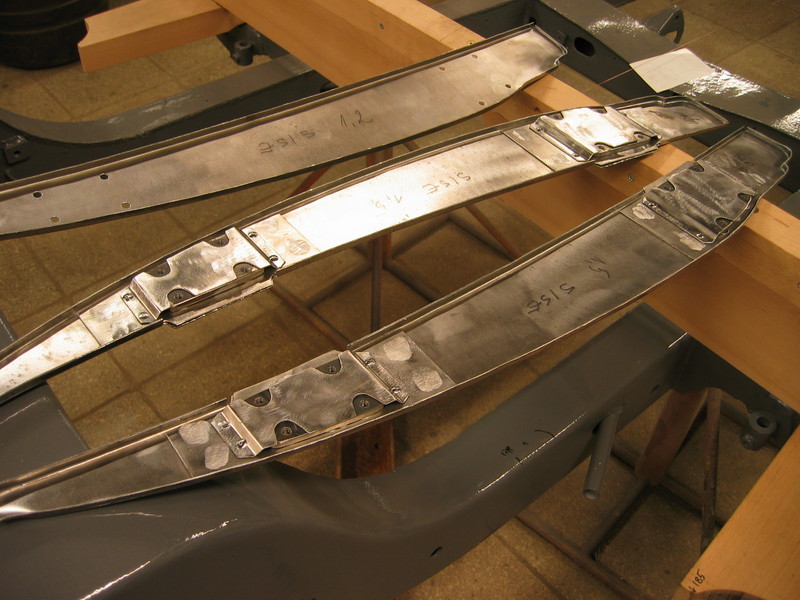

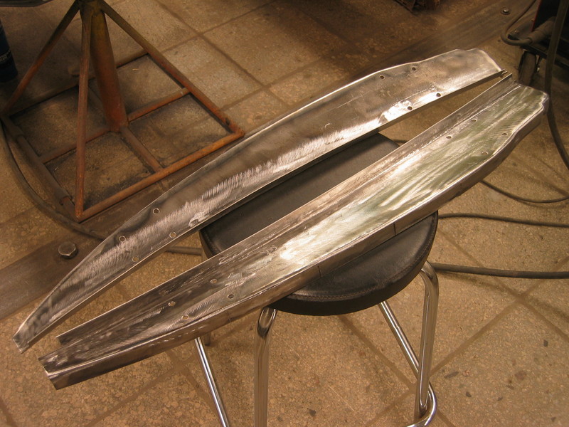

Ukseposti teen 25 mm paksuse, samasuguse, nagu on puitpostki. Mõlema külje jaoks üks plekk, seekord nii, et servad on ühele poole:
Kuna on kaks ukseposti, siis neli külge. Ukseposti sisse ehitasin "sahtlid", kuhu tegin sisse mutriplaadid uksehingede kinnituspoltidele. Originaalis ukse asukoht ei ole reguleeritav. Kuna mina nii täpset tööd teha ei oska, teen uksehinged reguleeritavad. Kinnituskruvid on 6-millimeetrised, avad aga tegin kümnesed.
Ukseposti hingede poolne külg on 1,5 mm plekist, teine pool 1,2-sest. Hingede kohale keevitasin veel lisa tugevdusplekid, et hinge kinnitus jäigem oleks. Nüüd tuleb need kaks külge kokku panna nii, et posti paksus tuleks 25 mm.

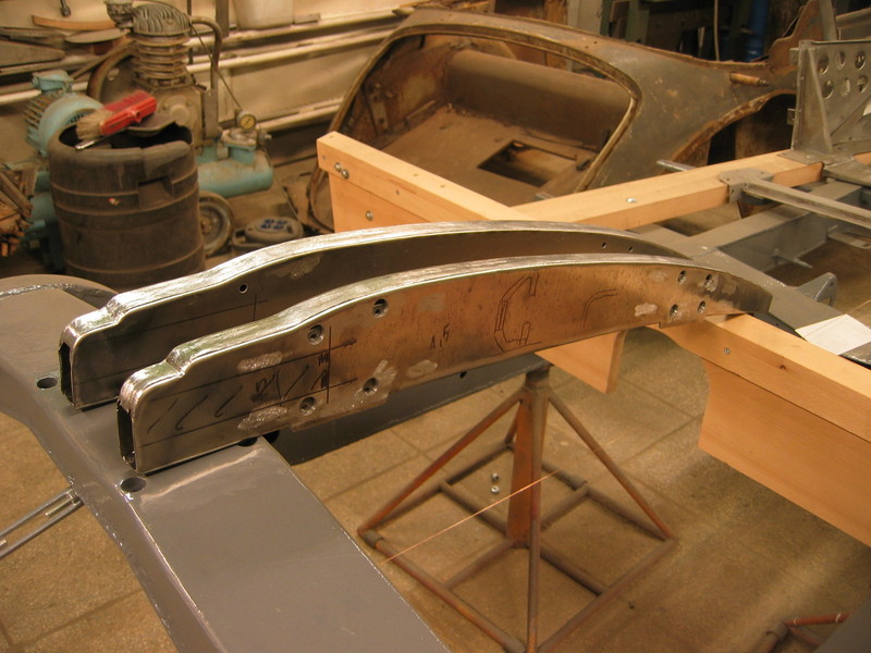

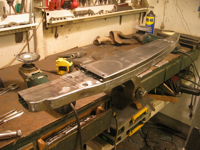

Sättisin kaks külge ilusti vastakuti kokku. Nüüd tuleb need vahed kinni keevitada.
Nüüd on kaks ukseposti toorikut valmis. Kuna originaalil on hinged süvendites, siis on vaja siiagi sellised süvendid teha.

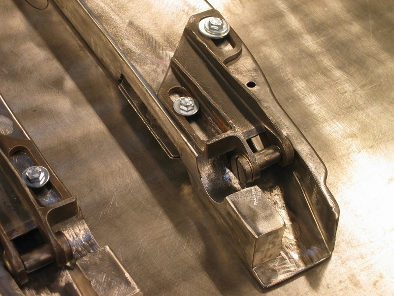

Mina ei lõika neid süvendeid sisse, vaid teen hingede ümbert posti paksemaks. Valmiskujul näeb see välja selline:
See ei ole siiski veel kõik. Nimelt kinnitub ukseposti tagaküljele tagumine külgakna kronstein. Selle jaoks on puidusse sisse uuristatud päris keerukas süvend, mina tegin selle plekist:

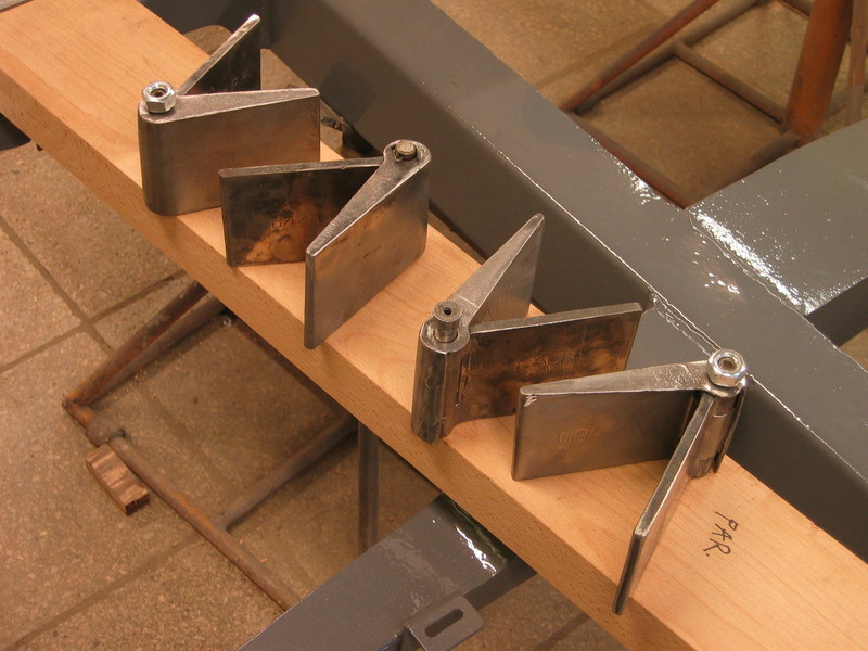

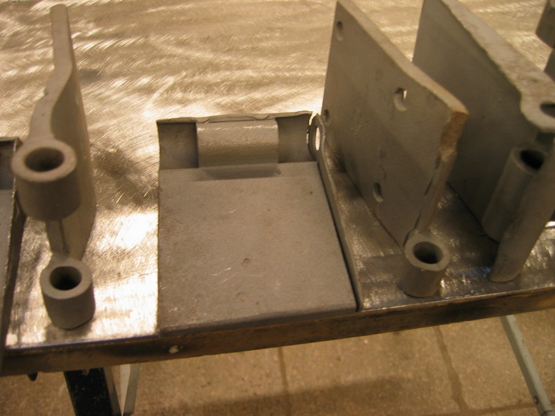

Nüüd uksehinged. Üks osa sellest "invaliidide rivist":
Katkised hinged terveks, kõverad sirgeks jne. Tulemus sai selline:

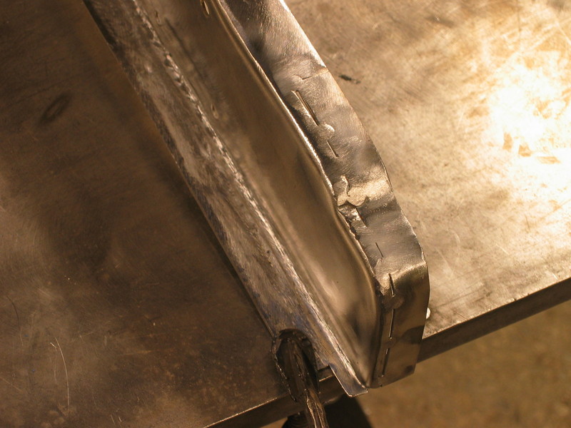

Nüüd ukse raami tagumine külg, mille profiil on just samasugune nagu uksepostil. Toorikud sai juba valmistatud, ainult servad oli vaja laiemaks teha. See ukse külg saab päris korraliku koormuse ja kohati on see juba üsna katki. Uksehing painutab plekki tuhandeid kordi ja pleki sisse tekivad praod.
Serva laiendamiseks painutan küljeprofiiliga samapaksuse plekiriba ja punktin kinni:
Küljeplekid on ka peegelpildis: üks vasakule, teine paremale uksele:
