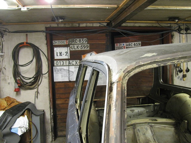

Tagaosa alla vajudes venis uksevahe ülevalt laiaks ning alt peaaegu kokku
Ülevalt lai vahe
alt aga peaaegu koos

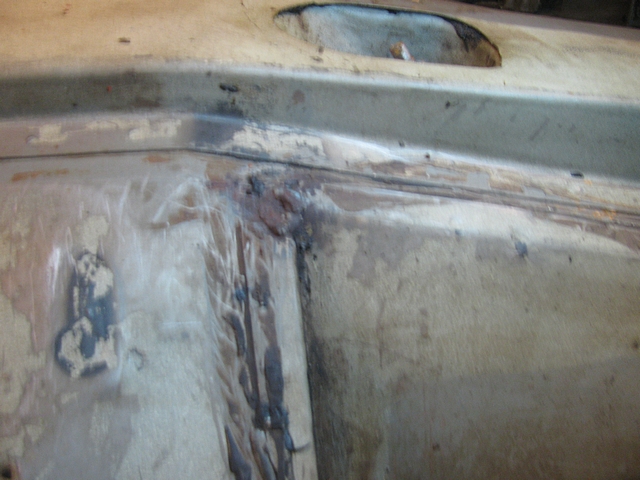

Gaasikeevituse jälg on näha, punane aine on vist tinamenning ..... või midagi sellist.
Eilse seisuga tundub kerejoon katuse ja akende ülemise serva järgi normaalne olevat.
Vaid katuserenn tuleb sirgeks koputada.
Kereviigid oleks nagu paigas
Ka teisel küljel oli esialgu väike "alla keeramine" viimase akna juures, nüüd enam mitte.

Siin on näha markeriga tehtud täpid, kohad kus plaanin pealmise pleki läbi puurida ja siis alumise plekiga kokkukeevitada. Hiljem keevitus tasaseks lihvida.
Ka otsad tuleks tugevamaks teha. Edasi sai aga talupojamõistus otsa. Kus kohast veel keevitada? Mis kohti tugevdada, et kui kere jälle ratastele lasta siis kõik jälle paigast ei läheks?
