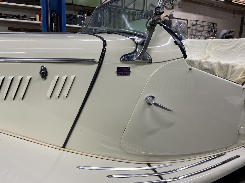

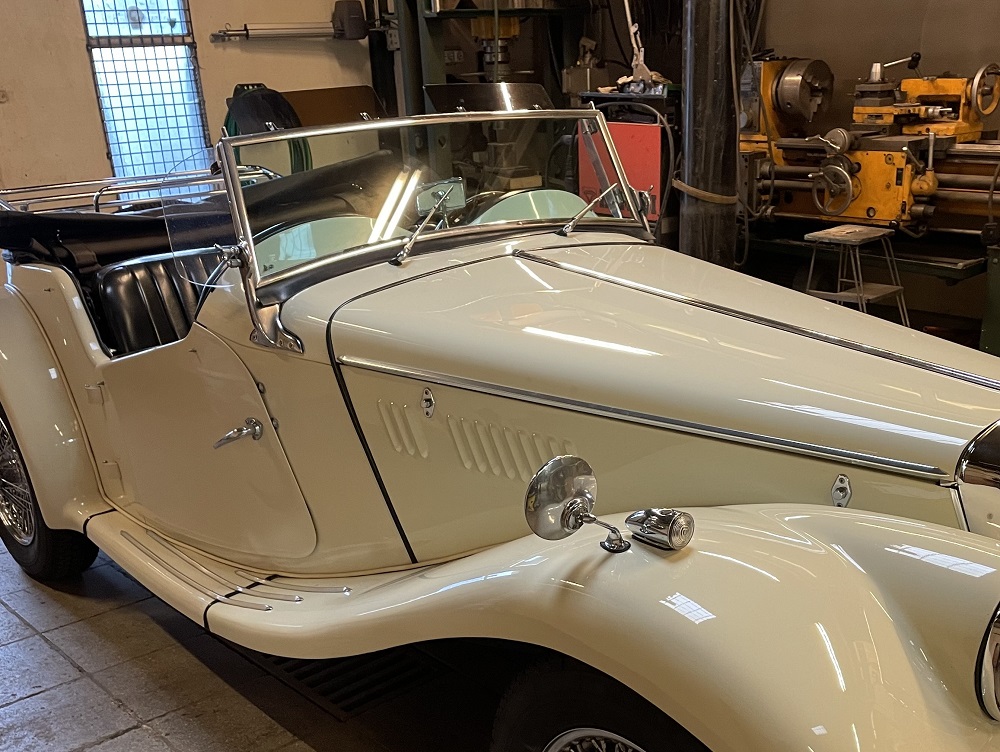

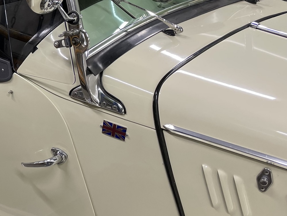

Ukselukkudega on selle auto juures nii, et ega lukku neid panna ei saagi. Pole ka mõtet, sest auto ju lahtine...
Aga uksed käivad lahti „tagurpidi“. Uksehinged on tagapool ja avanevad eestpoolt. Ukse riivi vastus on esimese ukseposti küljes. Kinnitatud on ta nii, et kinnituspoldid on pleki all oleva puitsõrestiku küljes. Ilmselt on aja jooksul kinnitus järgi andnud, lukuvastused logisema hakanud ja keegi tarkpea on siis arvanud, et võiks need uksriivi vastused kinnitada läbi küljepleki puuritud avade läbivate poltidega!
Kindlasti on see lihtsam, kui hakata põhjust uurima ja viga kuidagi silmale sobivamal viisil ära lahendada. Oli siis nö. ilusama tulemuse saavutamiseks kasutatud kroomitud ümarpeadega polte.
Kogu selle jama klaarimiseks oleks tulnud katteplekk maha võtta, puitosad välja vahetada, uuesti ära värvida jne. ... Mina seda suurt tööd ette võtta ei tahtnud. Katsusin siis kuidagimoodi asja selliselt remontida, et katteplekki maha ei võtnud. Värvitöö muidugi jäi.
Kolm pilti ka: esimene ilusatest kroompeaga poltidest, teine ja kolmas peale remonti.
