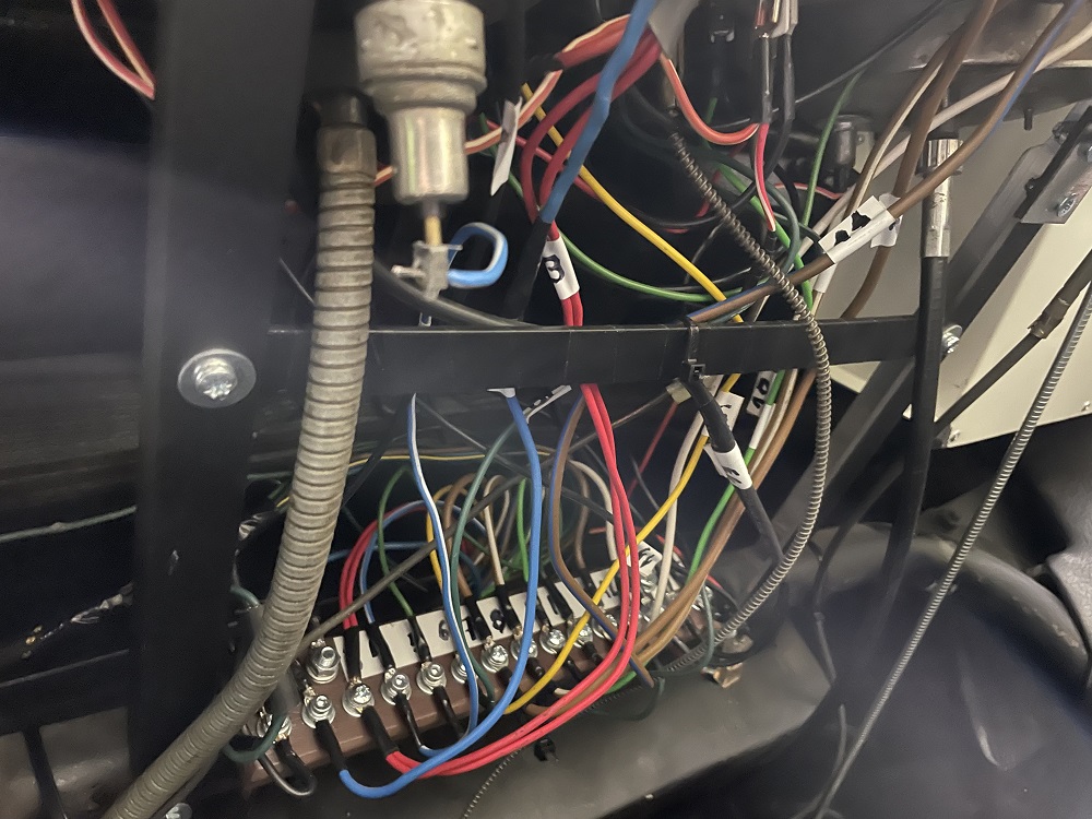

Et asi edaspidi lihtsamalt toimiks, tegin kahekümne ühenduskohaga klemmliistu. Ühendan juhtmete peakimbu juhtmed ja armatuurpaneeli juhtmed sellel klemmliistul kokku. Klemmliistul on kõik juhtmed originaalvärviga ja nende lahti ühendamine väga lihtne. Siis kolm polti lahti ja kogu armatuurlaud ongi käes.

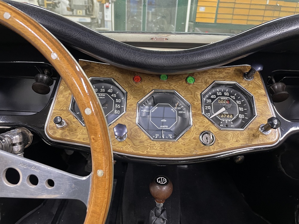

Kaks pilti ka: üks näidikute paneelist, teine selle tagusest koos klemmliistuga.
