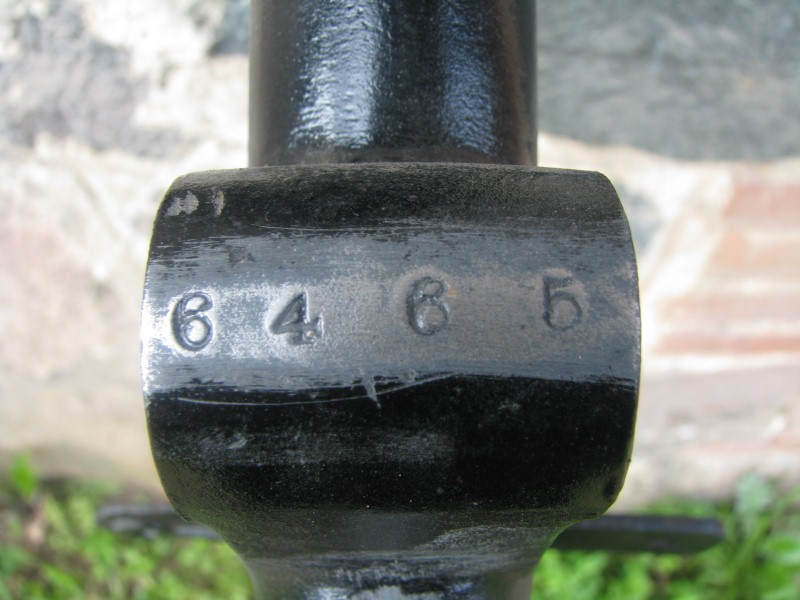

Picture 241 (800x600).jpg (99.7 KiB) Vaadatud 22888 korda
Raam on puhastatud liivapritsiga ja krunditud- värvitud. "Keskjooksu" alt leidsin ka raaminumbri.

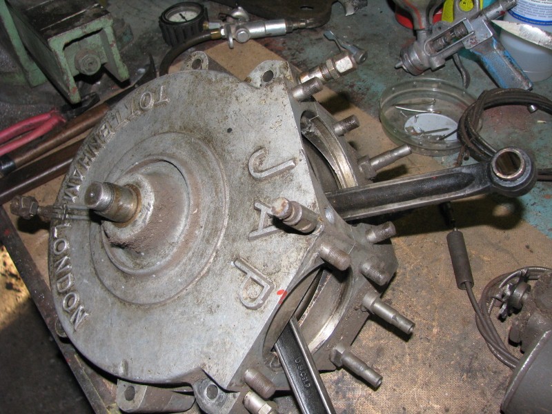

IMG_1187 (800x600).jpg (167.15 KiB) Vaadatud 22888 korda
Mootori töömaht on 700ccm. Lähemal uurimisel selgus, et ühe kepsu alumine laager vajab uuendamist. Kolvisõrmed on OK, kolvid muide malmist. Ka kolvirõngad olid veel normi piires lukuvahega, nii et peale kepsulaagri tuleb tegeleda vaid liivapritsimise ja värvimisega.Karter vajab klaaskuuliga puhastamist.

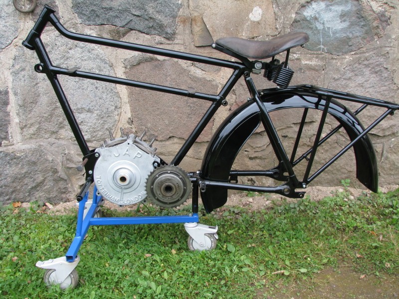

IMG_1430 (800x600).jpg (214.63 KiB) Vaadatud 22826 korda
Tasapisi asi võtab jumet. Karter on puhas, käigukast, õigemini keskjooks on korrastatud, sadul on hästi säilinud, ikkagi Brooks-l kvaliteet!
Tegin ka ratastel aluse, et oleks lihtsam jalust ära veeretada, kui mõni telne teema vahele tuleb.
