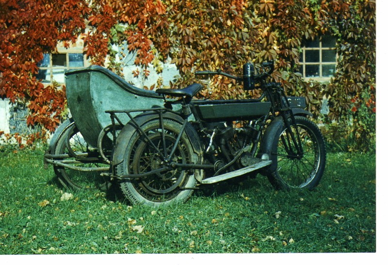

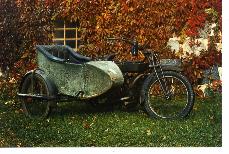

Aastad lähevad ning otsustasin mõni aeg tagasi, et ka enda tehnika tuleks ükskord tõsisemalt ette võtta. Olin juba ammu saanud nimetatud tsikli õnnelikuks omanikuks. Hoidsin seda mõned ajad töötoas komplektsena, et sõpradele näidata. Samas käisin ka kõik poldid-mutrid, kodaraniplid grafiitõliga üle. Mingi aasta möödudes selgus, et kinni roostetanud pole midagi, ka kodaraniplid olid keeratavad! Mõned klõpsud ka sellest 100 a vanusest tsiklist.

Ülemine pilt on "peegelpildis" m korv asub tegelikult vasakul küljel.

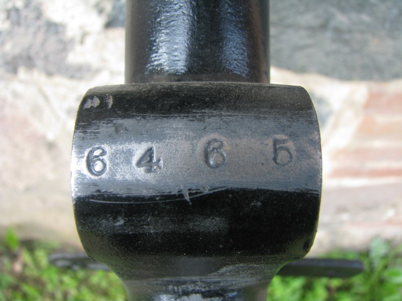

Picture 241 (800x600).jpg (99.7 KiB) Vaadatud 22885 korda
Raam on puhastatud liivapritsiga ja krunditud- värvitud. "Keskjooksu" alt leidsin ka raaminumbri.

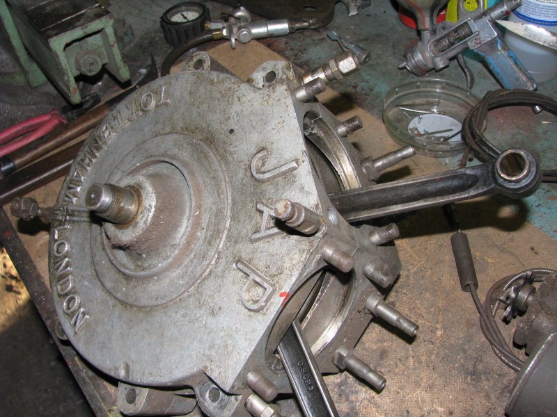

IMG_1187 (800x600).jpg (167.15 KiB) Vaadatud 22885 korda
Mootori töömaht on 700ccm. Lähemal uurimisel selgus, et ühe kepsu alumine laager vajab uuendamist. Kolvisõrmed on OK, kolvid muide malmist. Ka kolvirõngad olid veel normi piires lukuvahega, nii et peale kepsulaagri tuleb tegeleda vaid liivapritsimise ja värvimisega.Karter vajab klaaskuuliga puhastamist.

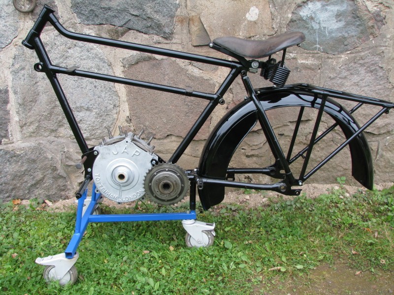

IMG_1430 (800x600).jpg (214.63 KiB) Vaadatud 22823 korda
Tasapisi asi võtab jumet. Karter on puhas, käigukast, õigemini keskjooks on korrastatud, sadul on hästi säilinud, ikkagi Brooks-l kvaliteet!
Tegin ka ratastel aluse, et oleks lihtsam jalust ära veeretada, kui mõni telne teema vahele tuleb.
