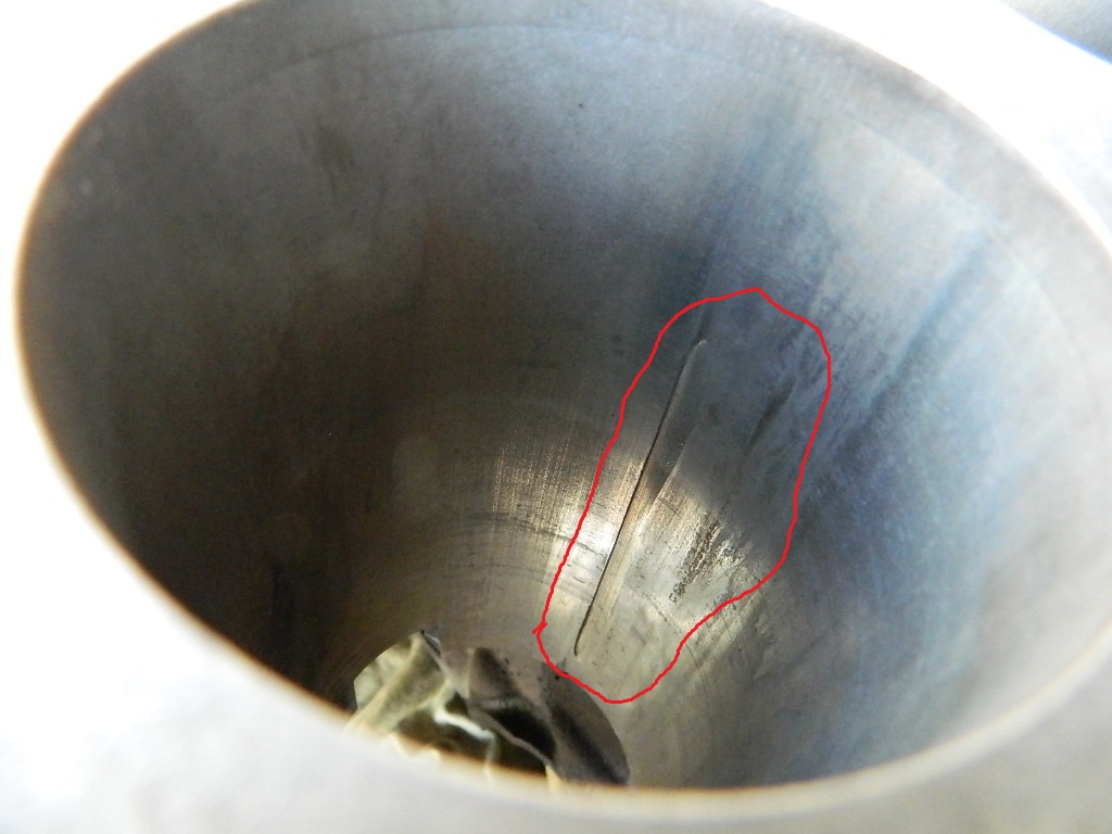

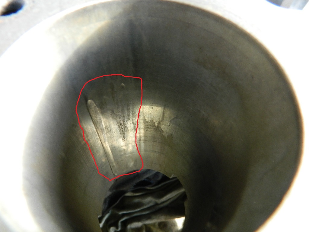

Palun infot kus ja kuidas saab remontida selliseid vigastusi.
Kolvisõrme stopperrõngas jooksu pannud,sõrmega vaod silindri seina nühkinud.
Tänan vastamast.Rudolf

Sellist plokki saaks taastada silindrite hülssimisega. Silinder treitakse suuremasse läbimõõtu; valmistatakse sobivast materjalist hülss ja pressitakse sisse. Siis töödeldakse silindri pind vajalikku mõõtu.
Kes teeb? Tõukuri meestega võiks rääkida... http://www.toukur.ee/

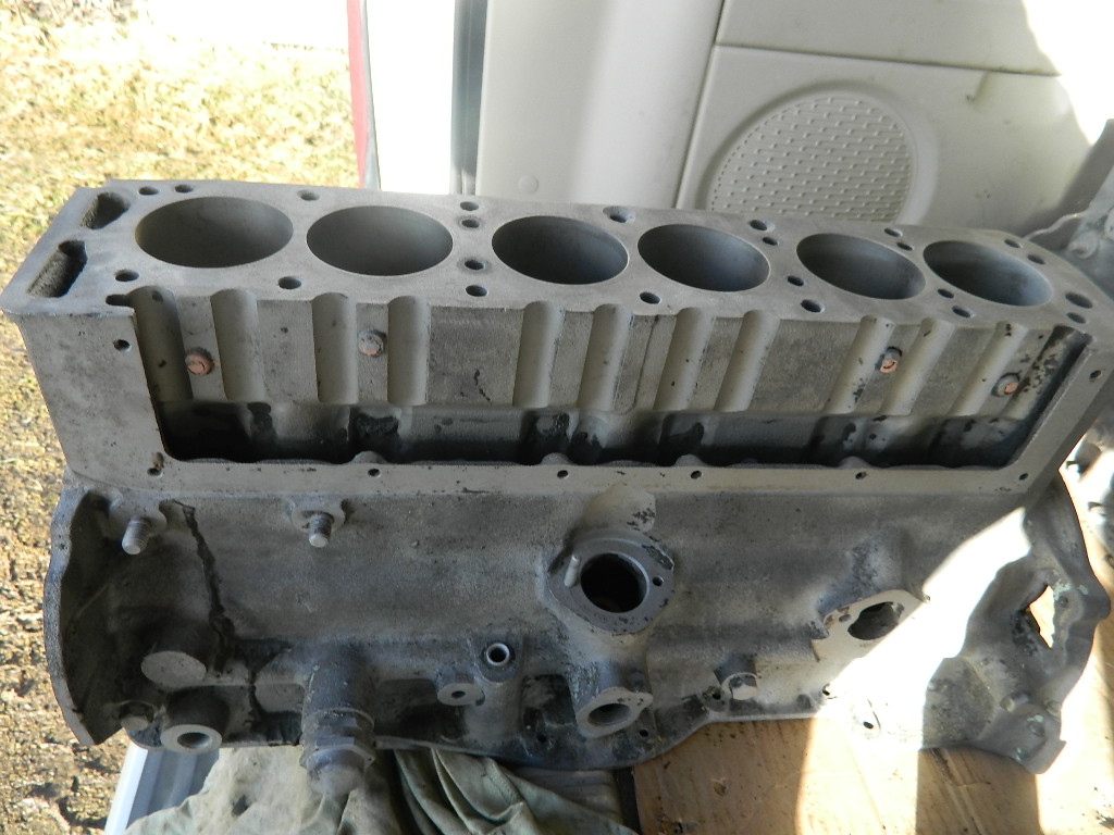

Pildi järgi on vigastus üpris sügav. Hülssimine üpris küsitav,sest veesärk võib ju suht lähedal olla ja kui see kahjustada saab,kas siis jääb vesi pidama.Võiks vaadata ringi ja ehk on võimalik leida kahjustamata mootoriplokk.
Neid plokke on ka müügiks, hind on küll äge ja eks risk ole osta ka

Seda viga kannatab hülssida küll. Kõigepealt otsi sobivas mõõdus hülss. Kui on oht veesärki sisse lõigata, siis võib otsida õhukese seinaga hülsi. Olen lasknud selliselt hülssida 1938 aasta Buick'i R8 mootori ühe silindri. Kui kõik muu on korralik, siis uut plokki pole minu nägemuses mõtet osta.

Ja üks võimalus on veel. Kahjuks ei oska silmaga pildilt vaadates hinnata,kui sügav on soon. Võib katsetada ka remontmõõdus kolbidega....kui välja annab. Tuleks ennem treida mingi mõõt sisse ja eks siis näeb,kas tasub hülssida või võimalusel sobiv remontmõõdus kolb otsida.

Kas keegi viitsiks selgitada, et mida see veesärk hülsi taga segab? Puuritakse vana välja, kui vaja siis sõna otseses mõttes viimseni välja ja pressitakse uus sisse. Kui see täpne on, siis mis seal ja kuhu lekib?

Minu "hirm" on selles, et veesärk ei jää pidama. Soojuse ja jahtumise tagajärjel kehad kas paisuvad või tõmbuvad kokku ja mõne aja pärast hakkab vett karterisse sattuma.
Kogemus küll puudub, aga kahtlus on. Kas see on põhjendatud, oskaksid öelda ehk need, kes selle tööga igapäevaselt tegelevad.
