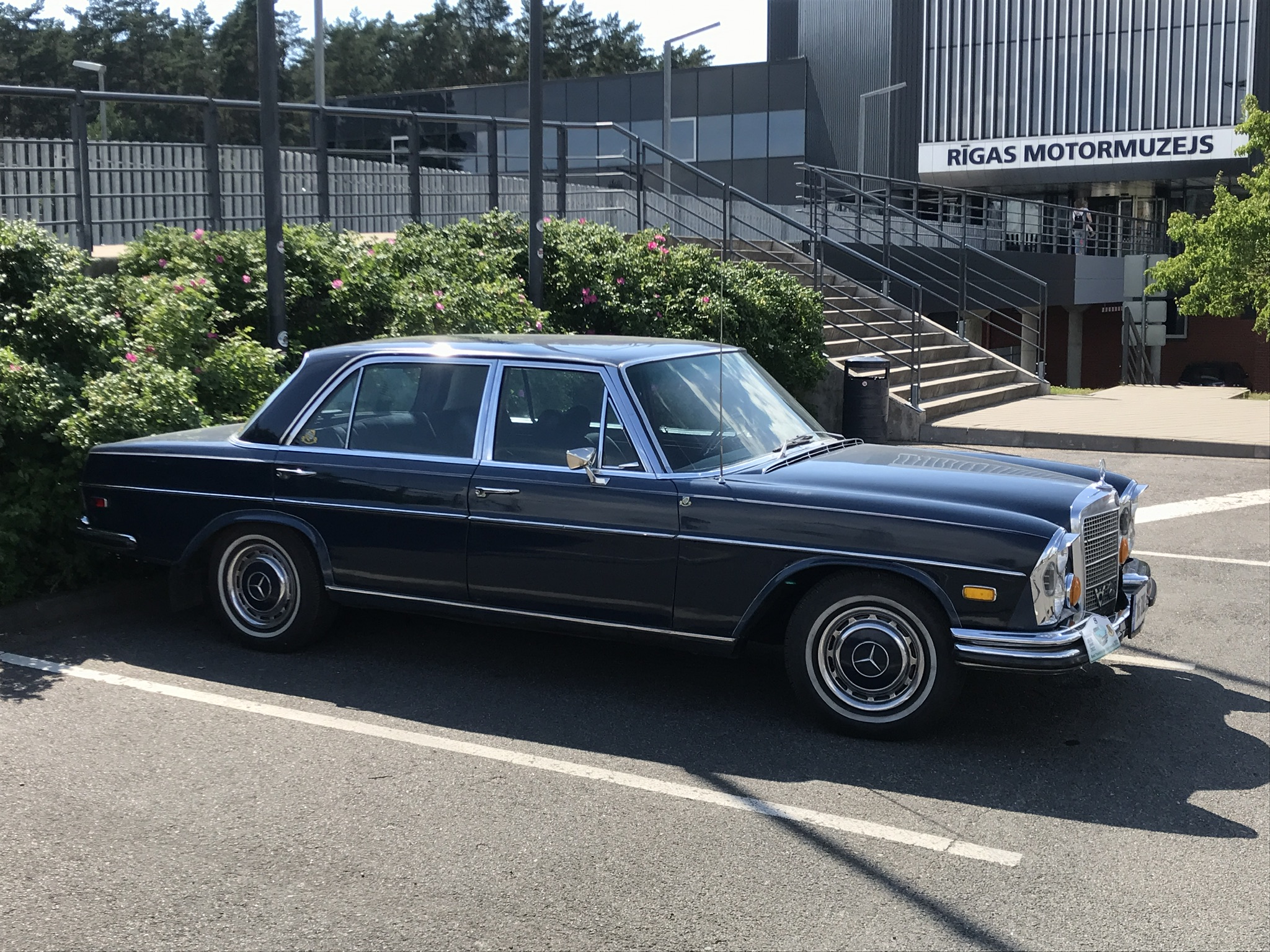

Nii saigi Saksamaal Peters Garage nimelisest firmast 01.07.2010 hangitud uus projekt. Tume sinine 1972 aasta W109, v8 mootoriga. Kansasest Saksamaale tagasitoodud auto. Volga rooliga. Unistus sai teoks. kas sai? Sellest, juba ette õeldud heast ja jätkuvast kogemusest siin foorumist juttu teeksin.

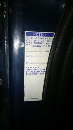

Kui tegeleda 42 aastat vana tehnikaga, oleks hea teada orienteeruvat läbisõitu- minul oli lisaks visuaalsetele märkidele abiks üks kleebis uksel, mis peale odomeetri vahetust fikseeris läbisõidu teatud ajahetkel. Ja see kleebis jäägu sinna, nagu seadus omal ajal seda nõudis.
Minu kogemus õpetab, et kuigi ehitamine on oluline, on valmissaamine veelgi olulisem. Seetõttu on vahefinish tähtis.
Antud projeti tööd toimuvad ikka talvel ja kevadel masin rajale, üritused ju ootavad osavõtjaid! Dokumenteerimine on lihtsal exceli vormil, kuhu saavad kirja tehtud kulud ja ka nende järjekorda tagantjärele hea vaadata ja meenutada. Mercedese mehaanilise osa restaureerimise teeb minu kogemusel lihtsaks 2 asjaolu: mis töötab- töötab hästi ja mis ei tööta, see ei tööta. Teiseks. Mercedes kõik liidesed tunduvad olevat galvaniseeritud, mitte ükski polt ei ole veel sellel autol murdunud, enamgi veel, enamus originaalpolte lähevad tagasi omale kohale, kus vana Daimler neile oli kord koha ette näinud...
- Läbisõidu kleebis jäägu peale, nii käsib seadus
- WP_20131224_009.jpg (50.38 KiB) Vaadatud 276485 korda

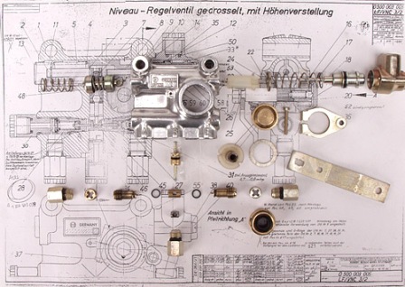

Õhkvedrustus- kas hea või halb asi?
Projekti enne ostu analüüsides oli see minu jaoks ühelt poolt murettekitav asi, teiselt poolt tahaks ju midagi uut ja huvitavat uurida. Minu esimene kogemus ja järeldused õhkvedrustusest:
1. See kas tõuseb või ei tõuse.
2. See kas seisab või ei seisa.
Antud autol oli 2010 aastal vastus mõlemale lihtsale küsimusele EI.
Tore, aeg uurida kirjandust ja tehnilisi jooniseid ja siis tuleb praktika, st. palju pisikesi klappe, O-kummirõngaid ja peenet reguleerimist.
Mõne kuu pärast oli vastus esimesele küsimusele Jah, umbes aasta pärast vastus teisele küsimusele Jah.
Üldiselt on saksamaal olemas firmad ja ka era tegijad, kes on spetsialiseerunud nivooregulaatorite remondile ja seda üsna mõisliku raha eest. Kollegid soomest ja saksast kasutavad ja soovitavad. Eesti mees teeb ikka ise! Usun siiski, et odavam oleks olnud saata osad saksamaale restaureerimisele, remonti...
Küsimusele, kas oleks mõistlik õhkvedrustus vahetada tavalise vastu- vastasid asjatundjad, et kui see on korras ja korda see saada on võimalik,siis korvab sõidunauding tehtud kulu...nii see tõesti ka on.

- Üks kolmest nivooregulaatorist
- luftfederventil.jpg (64.54 KiB) Vaadatud 276482 korda

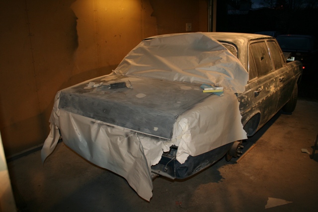

Värvimine ja hajutamine

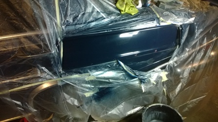

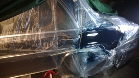

Üldine ja hästi tuntud tõde on see, et kui värvida, siis terve detail korraga. Muidugi eeldusel, kui on teada värvi täpne number, st toonivahe ohtu pole. Aga siis ikka kõvemad tegijad oskavad ka hajutada, st mitte kogu detaili vaid osa sellest värvides on võimalik vältida ülemineku randi tekkimist vana ja uue värvipinna piiril. Selleks vajad näit. Silkkensi hajutusvedelikku (sulatab vana värvi osaliselt, välimaks uue ja vana pinna kõrguste vahe teket) ja spetsiaalset teipi ülemineku piiri markeerimiseks.
Tehnoloogia: kata pinnad, karesta 800 märglihviga, värvipüstoliga ülemineku piirile hajutusvedeliku kandmine, värvi nn. udukiht, ehk nakkepind värvitavale pinnale, põhivärvikiht(id) ja siis kogenud käega mehed veel ujutavad viimase kihi, tekkib nn. peegel.
Peale kuivamist tekkib tänu spetsiaalteipile ülemineku piirile udune kiht, mis tuleb lihvida ja poleerida. Tulemuseks peegelpind.
See kõik on teooria. Praktikas on vähe isemoodi ja aega ja soovi peab jätkuma. Ja järeldus- kuigi tulemus on isegi ok, tasub siiski värvida
kogu detail. Millest ka alustasime.

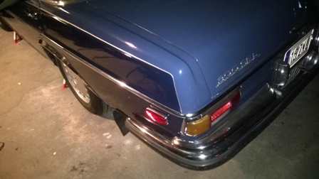

- Peale poleerimist
- WP_20140101_004.jpg (62.33 KiB) Vaadatud 276338 korda
- Peale värvimist
- WP_20131230_005.jpg (75.77 KiB) Vaadatud 276338 korda
- Peale värvimist
- WP_20131230_001.jpg (71.4 KiB) Vaadatud 276338 korda

Sōidab hästi nüüd juba aastaid ja ka pikemaid sōite.
