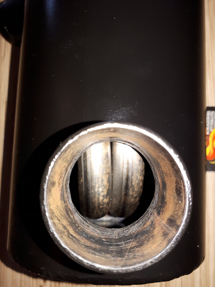

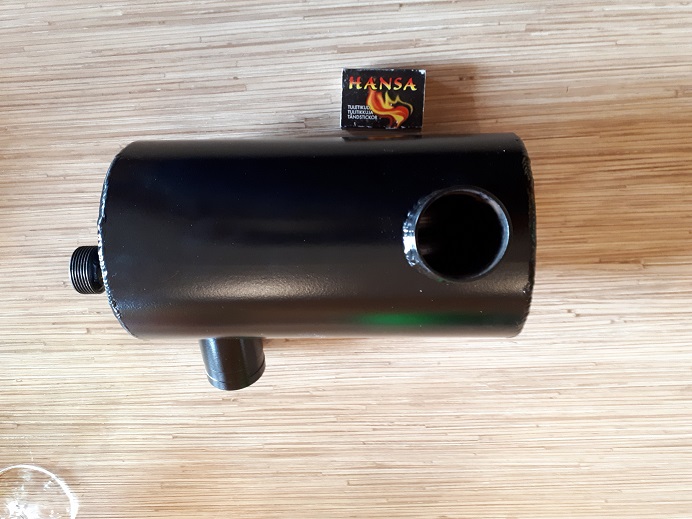

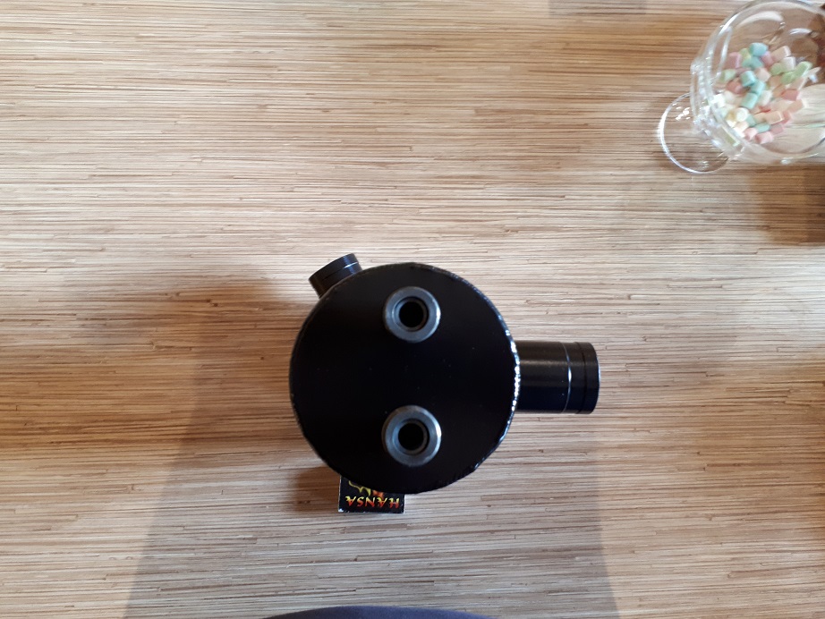

Valmis sai üks suhteliselt haruldane detail. Enamus autodel on see ära roostetanud ja minema visatud. Nimetame seda soojusvahetiks. Suurematest torudest käib sisse ja välja auto enda mootori jahutusvedelik ja väiksematest käib läbi tuletõrje veepumba vesi mis siis jahutab auto jahutusvedelikku. See on vajalik palavama ilmaga, et mootor kuumaks ei läheks.
Kui mõni lugeja arvab, et tal on samasugust detaili vaja, siis mul on neid üks tagavaraks ka tehtud.
