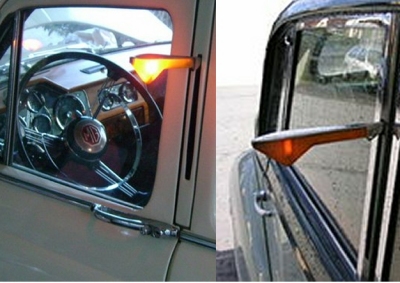

Kas keegi teab kuidas töötavad semafor suunad?Kas semafor hüppab sisse välja või jääb
välja?Kas pirn seal sees vilgub,või põleb pidevalt?
Tänan vastamast.Rudolf

Kogu suuna näitamise aja on näitaja horisontaalasendis.
Kas tuli põleb kogu aja või vilgub? Ega kindlalt ei tea.... Arvan, et ei vilkunud algselt, aga võibolla mõnel vilkus ka?
Antud pildil, tundub, et suunanäitaja kuulub juba põhivarustusse. Algselt olid suunanäitajad lisavarustuses ja need kinnitati kere väljapoole.
Nagu siin: http://vvm.vanatehnika.ee/pic.php?ID=106
Tol ajal, kui selliseid kasutati, polnud veel suunanäitamise kohustust.

No minu autol on Tartu telefonivabriku semaforid ja nendel on mehaaniline süsteem,st.kui lülitist liigutad,tõmbab trossiga suuna välja ja nii läheb ka pirn sees põlema.Lüliti toimetab siis trossidega mehaaniliselt,mingit relee asja pole.
Kuskil kummuti sahtlis olid ka elektrilised semaforid,neile siis lasti vool sisse ja tekitati sellega magnet.....mis tõmbas suuna korpusest välja. Muud ei oska lisada,kuna pole otseselt huvipuudusel tuld sisse teinud.....
