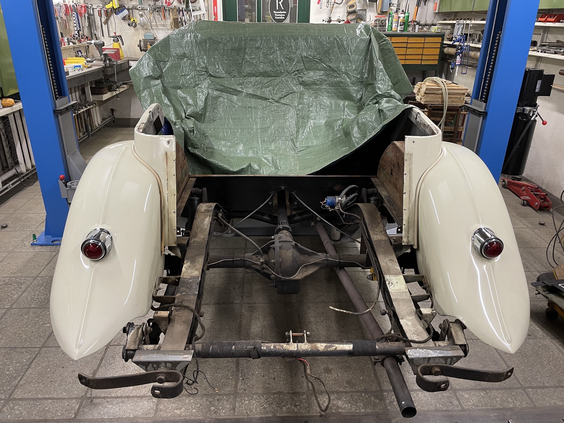

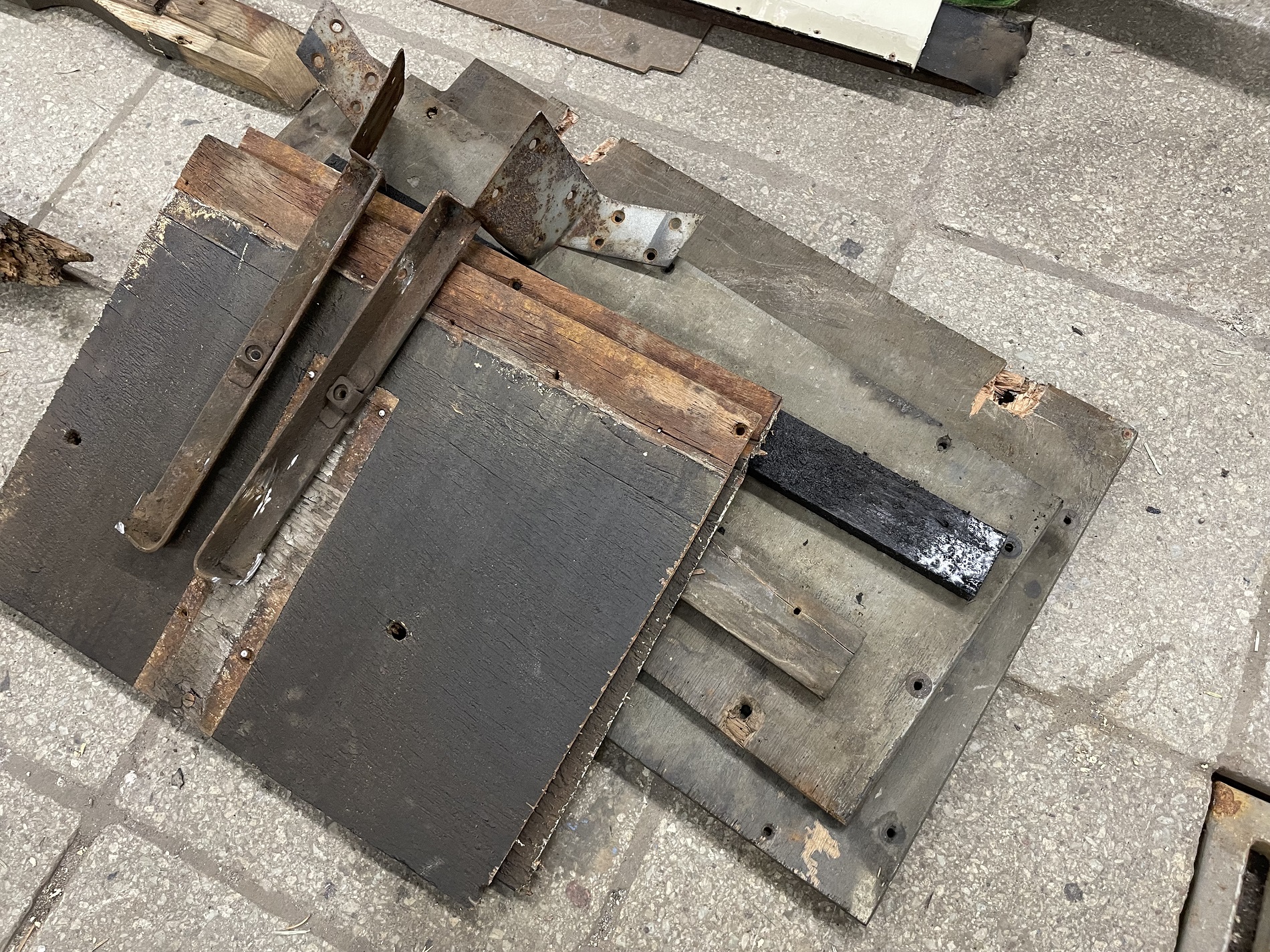

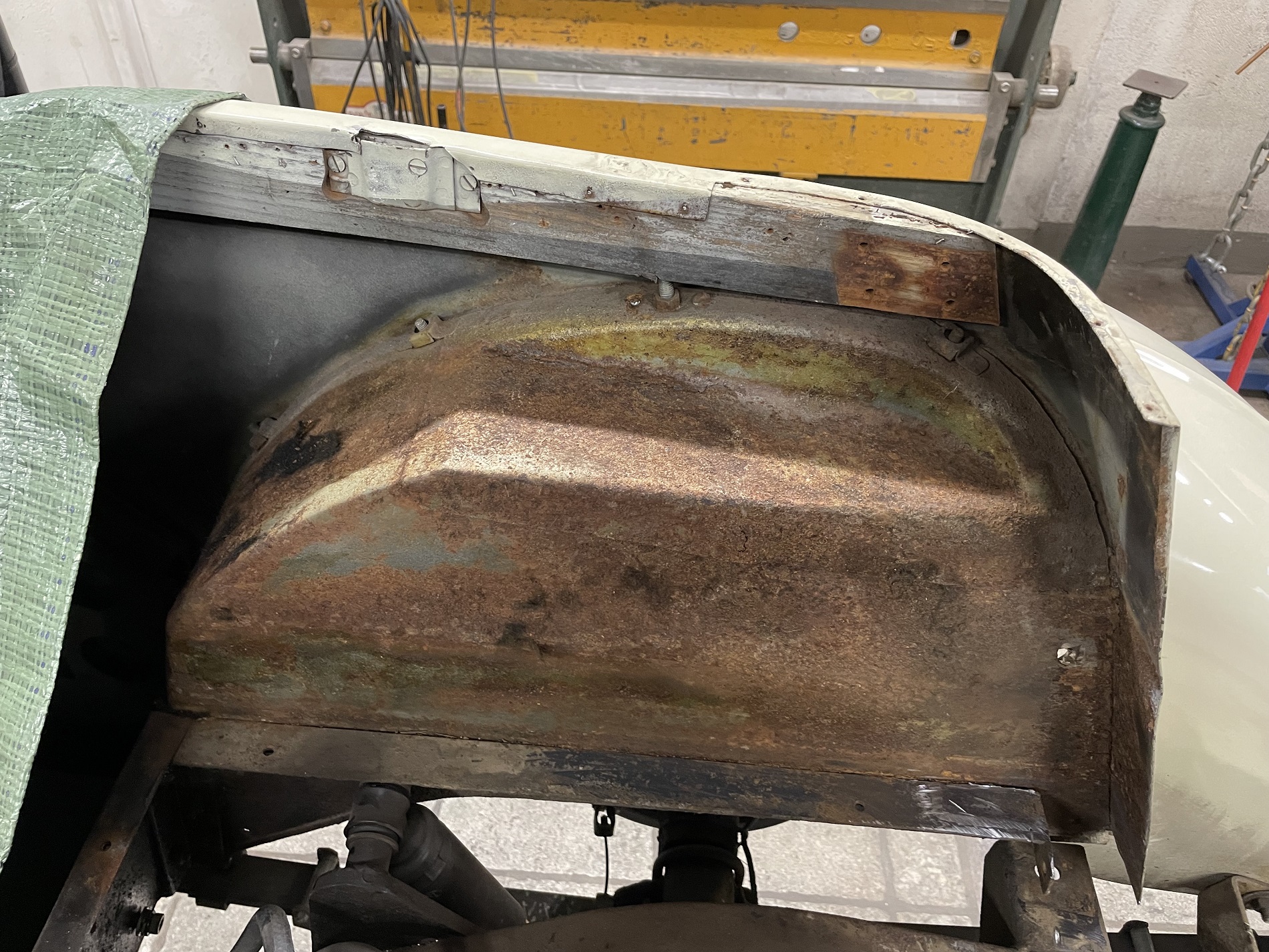

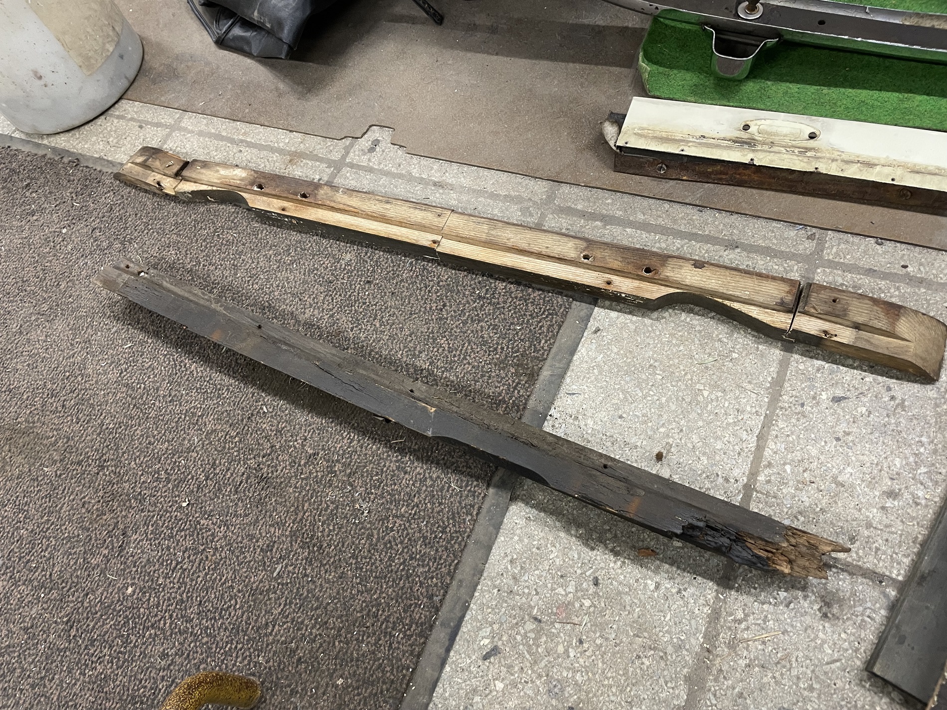

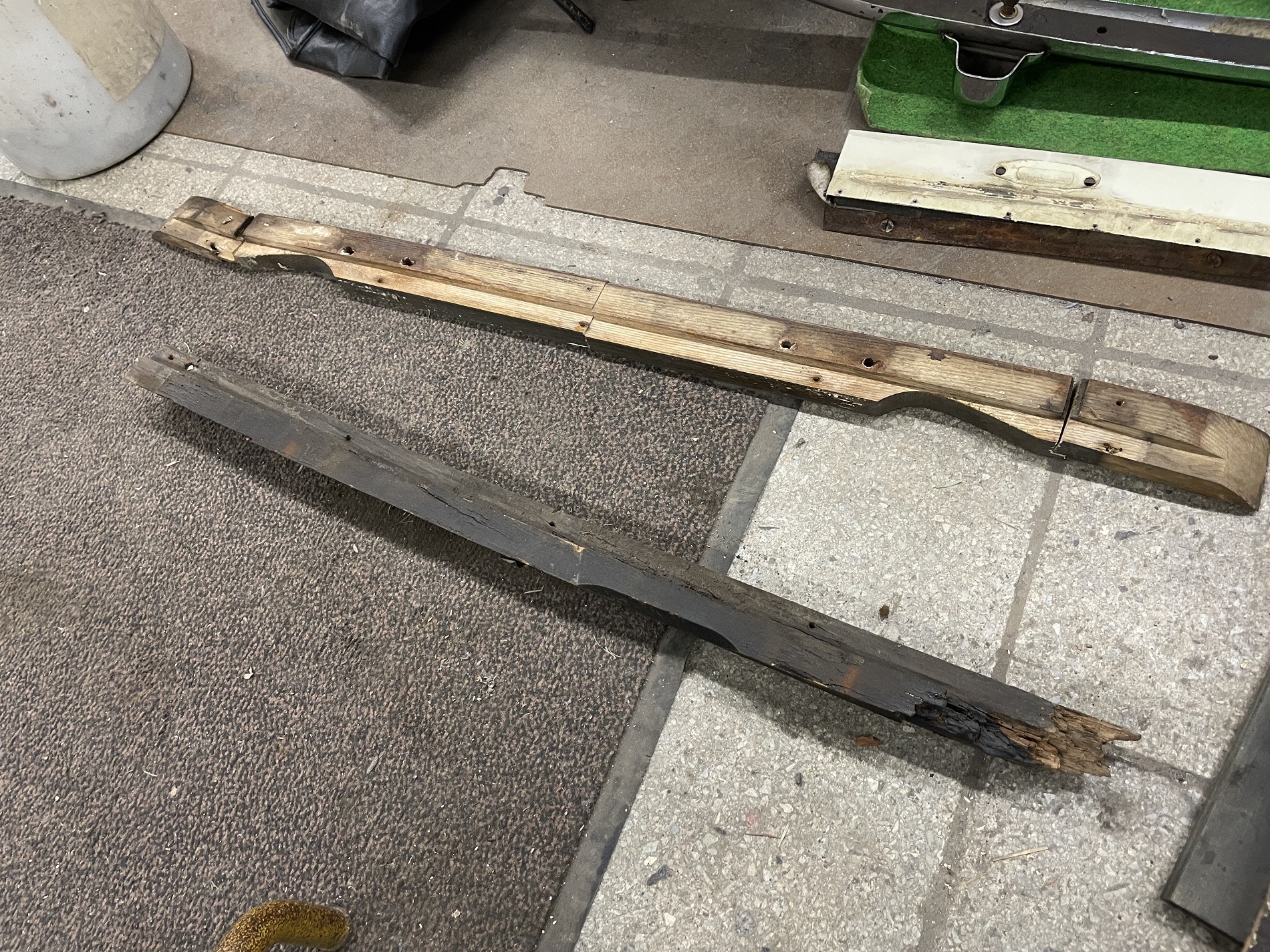

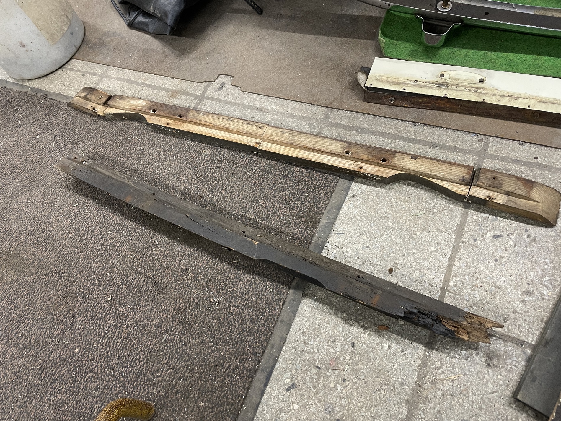

Hakkasin siis vana ehitust lahti monteerima. No üsna jube oli see kõik, mis sealt vastu vaatas. Tundub, et ka vineer, mida ehituseks oli kasutatud, on pärit 1950-ndatest. Osa puittalasid oli päris läbi mädanenud, vineer selline, et peale astuda ei julgeks. Poldid-kruvid nii roostes, et lahtikeeramine pea võimatu. Lõpuks jäi järgi üsna õnnetu väljanägemisega vanker...
Pildid kõnelevad ise:
Panipaik

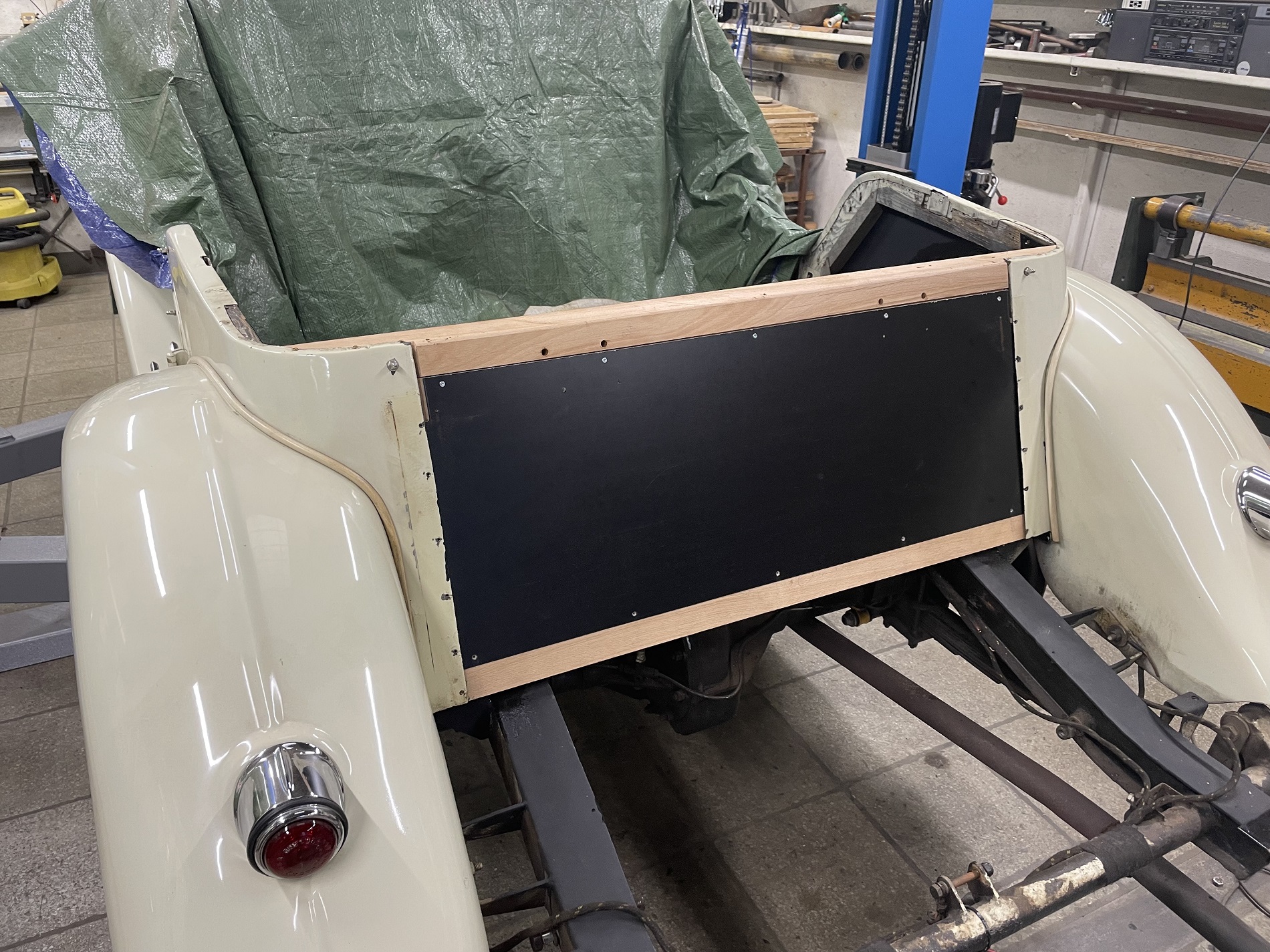

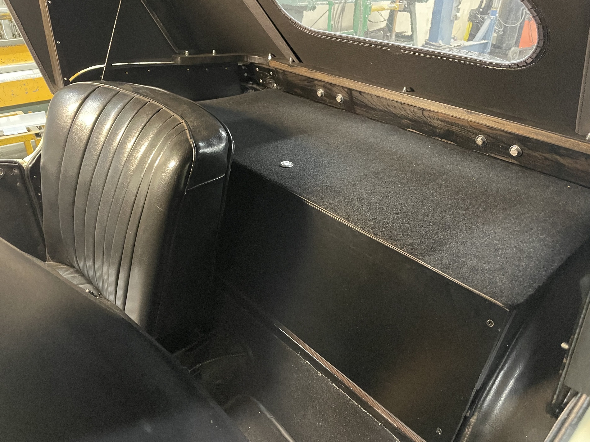

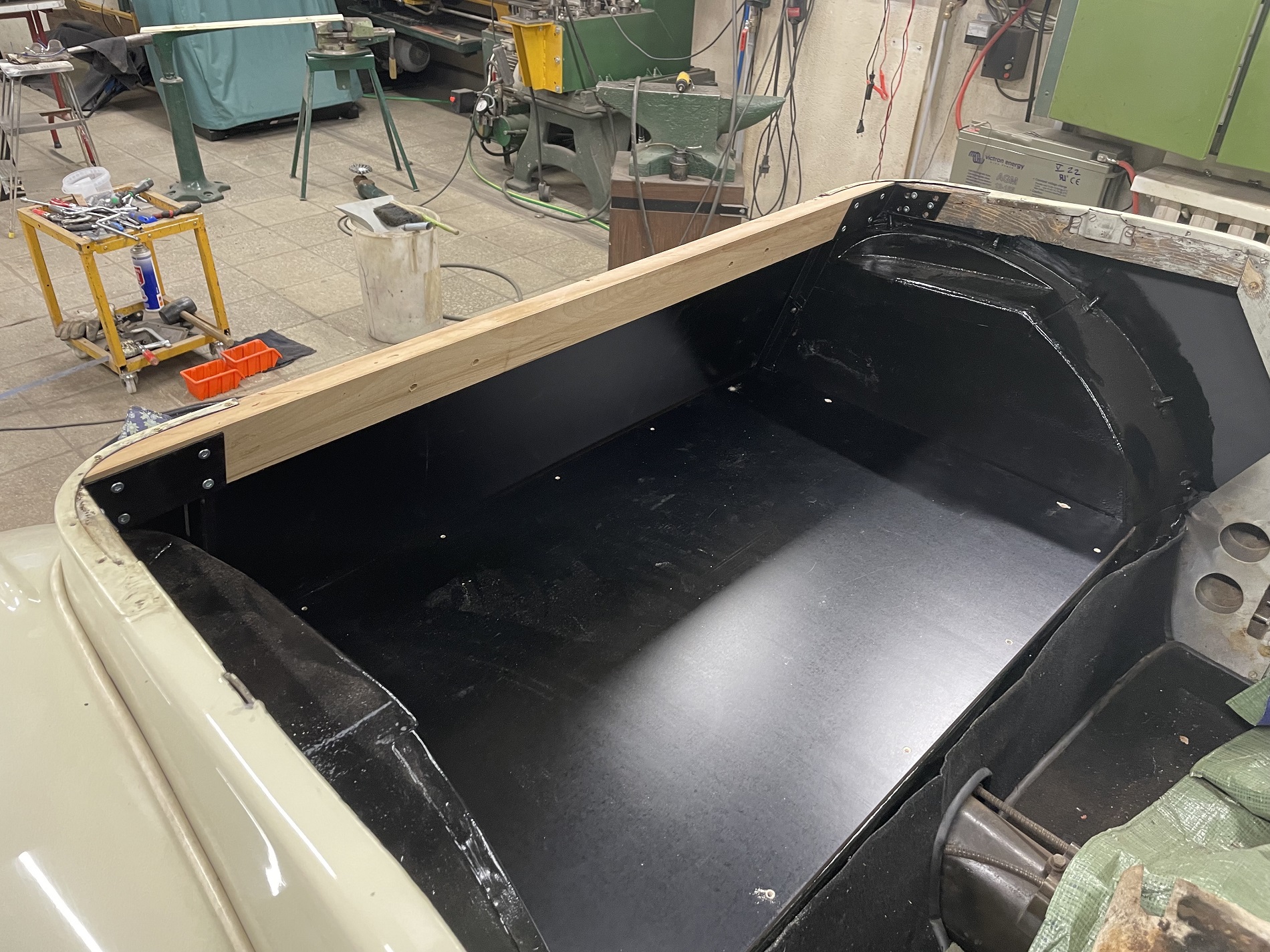

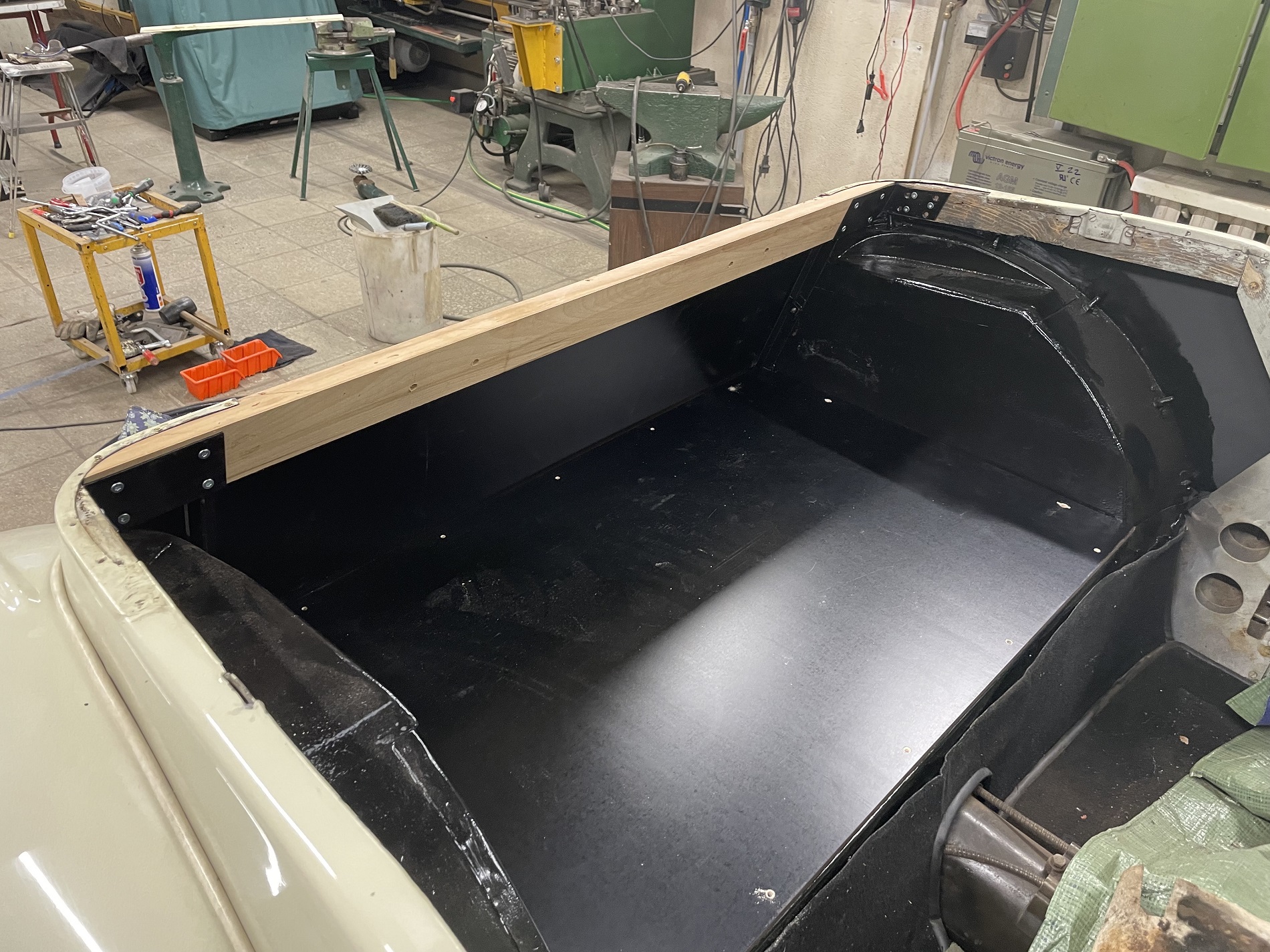

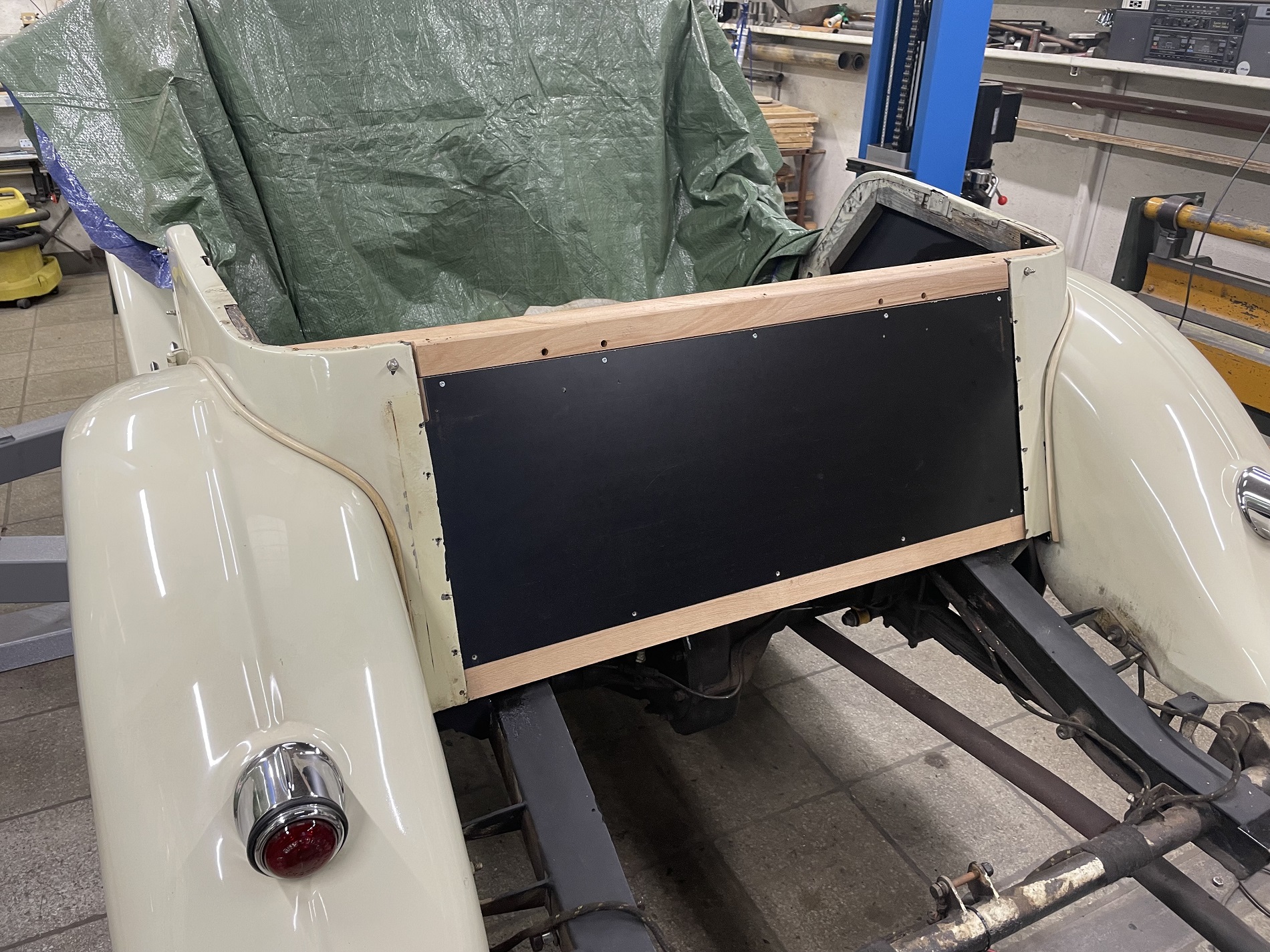

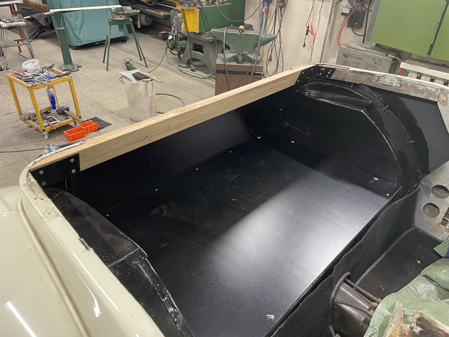

Nüüd oli siis vaja roostes plekid puhtaks teha, värvida ning uued puitosad paika saada.

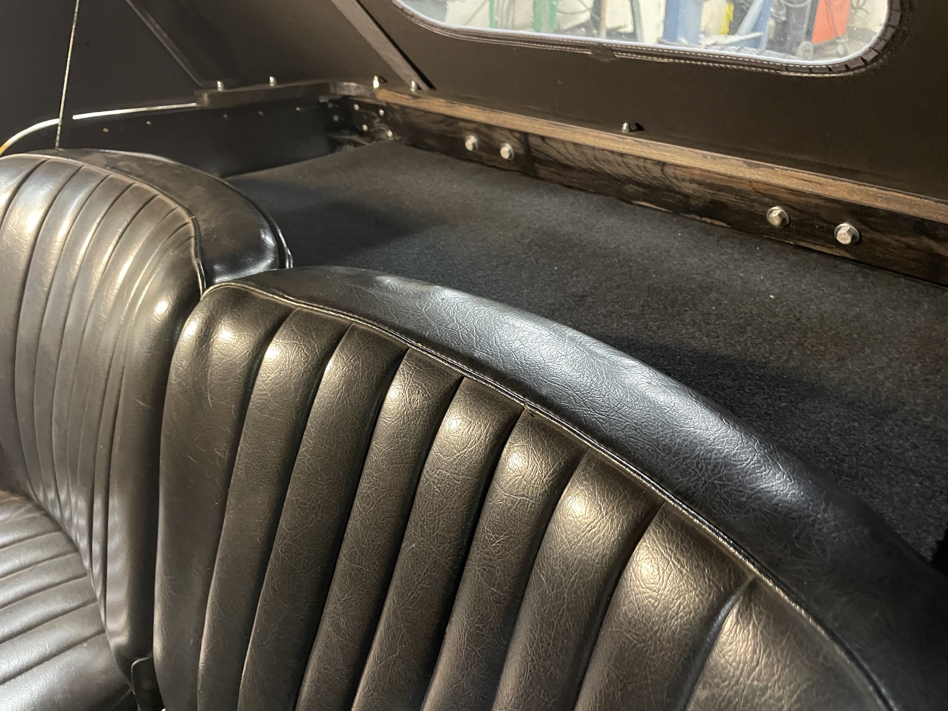

Kõigepealt põhi ja tagasein, siis panipaiga seinad ja lukustatav kaas. Kui kõik valmis, jäi istmete seljatoe taha väike mütsiriiul, kuhu saab mitmesuguseid asju paigutada, sest mujal tõesti ühtegi üleliigset kohta ei ole. Tõsi, on olemas pakiraam, mille saab reisile minnes külge kruvida ja kuhu mahuks ära isegi reisikohver!
