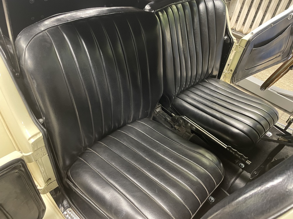

Olgugi, et kaugelt ja kõrgelt vaadates tundus istmetega kõik korras olevat, oli ometi juhiistmel olles tunne teine. Polster oli kuidagi ära vajunud ja pehmust polnud nagu tundagi. Pink on väga madal ka ja istusin nagu põranda peal.

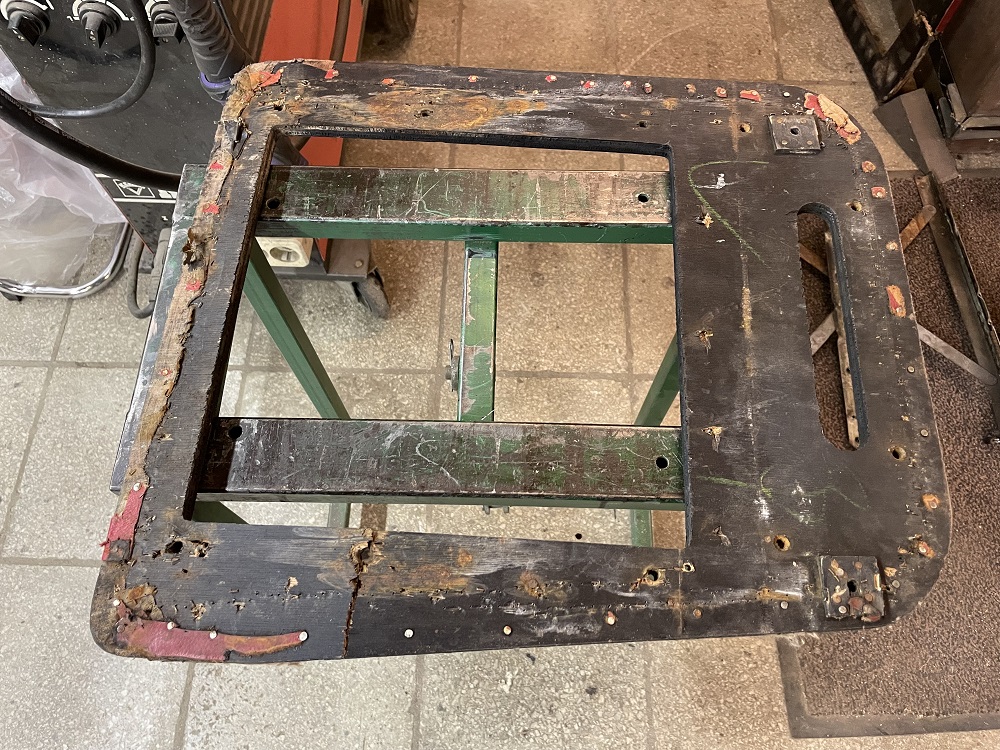

Kuna pinke on ainult kaks, siis tundus, et tuleb Taavi ja Urmase juurde jalutada. Mõtlesin veel, et ei hakka ise katteid maha võtma, Taavil lihtsam vaadata, kuidas need asjad algselt on olnud. Aga niipea, kui olin pingi põranda küljest lahti kruvinud ja autost välja tõstnud, selgus et mõlema pingi põhjad on üsna mädad!
Selle auto juures on päris palju puitosi: auto põhi; istmete põhjad; kogu uste ja tagaosa plekk on puidu külge kinni naelutatud. Ja osa sellest puidust on juba 71 aastat vana.

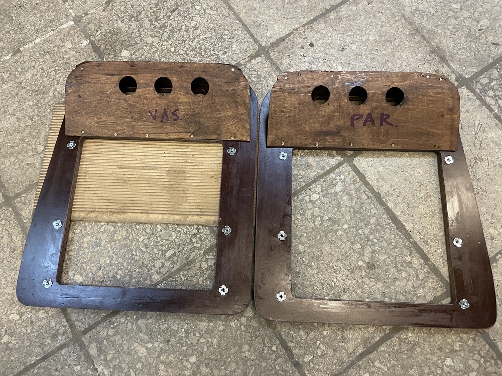

Õnneks pole tegemist mingi keerulise tugitooliga ja pinkide põhjad tegin mõlemad uued.
Ka tuli uuendada kogu põhi ja tagaosa. Aga sellest edaspidi.
Taavi tegi kogu polstriosa, mis katte alla jääb, uue. Otsustasin raha säästa ja jätsin katted nii nagu nad olid. Ega see mustast kunstnahast ümbris just esimeses nooruses ei ole, aga pensionärile käib küll...
