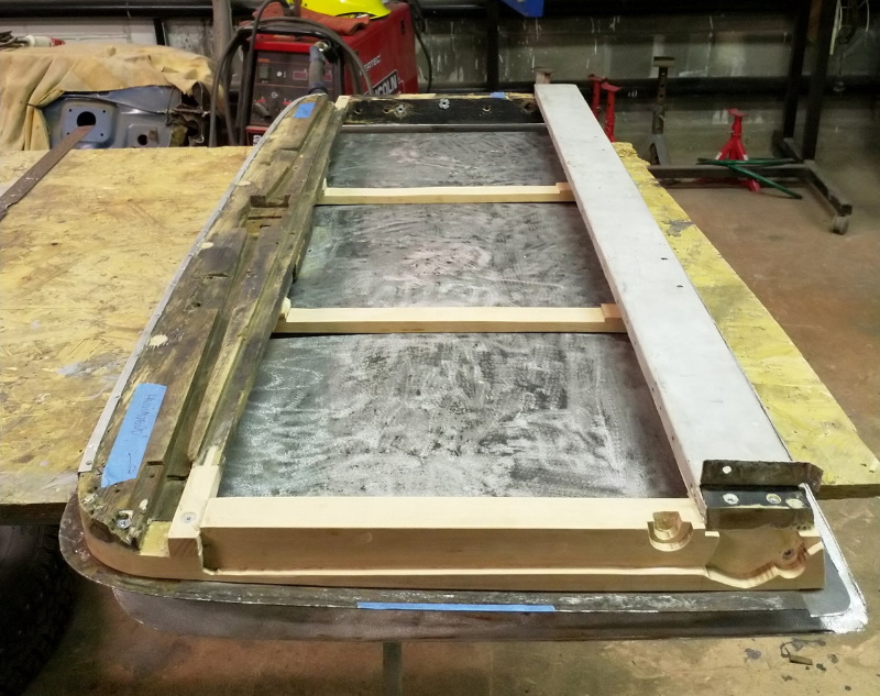

Vahepeal olen saanud natukene targemaks, sh kätt proovida 30ndate lõpul valmistatud sindelkerega auto tagaluugi peal.
Liim
Liimi juures on oluline niiskuse taluvusklass, mida põhiliselt märgitakse D1 - D4. Mida suurem ńumber, seda vastupidavam on niiskusele. Üldiselt spetsifikatsiooni järgi sobivad justkui kõik, siis isiklikult hea enesetunde annab kui liim on klass D3 - D4.
Liimidest kasutasin PVA-d ja PUR-i. PVA kuivab vee aurustumisega, PUR aga vee siudmisega. PUR paisub kuivamisel tugevalt ja surub ennast igalt poolt välja nagu makrofleks. Sellega seoeses on temaga puhtaid liiteid suht keeruline teha - pühid kaltsuga välja pressitud jäägi ära, mõne aja pärast on liitest jälle vaht väljas. PVA puhul peale liite loomist pühid kaltsukesega jäägi ära ja jääb kohe ilus. Lisaks seoses PUR liimi paisumisega, peab punnimisel/plommimisel tüki kindlasti pressi alla panema, muidu surub lihtsalt punnid välja. PVA-ga seda probleemi pole. Liite tugevuse poolest on väidetavalt PVA D3 oluliselt parem kui PUR (http://www.oldbrownglue.com/images/arti ... ue_FWW.pdf). PURi ainuke eelis PVA ees on ilmselt võime liimida puitu ka muude materjalidega.
Puit
Punane pöök on kõva, kuid lihtsalt töödeldav ja odavam kui saar.
Puitu sain MASS-st (https://www.mass.ee/), väga toredad inimesed, väga suur valik. Soovitan soojalt.
Allikad:
Tagaluuk - originaalis ilmselt saarest, enne mind on üks pool juba punase pöögiga asendatud. Tegin teise poole ka punasest pöögist.
