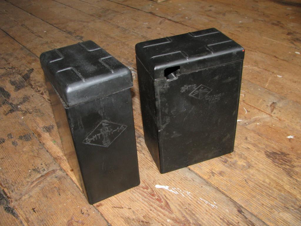

Hankisin projekti jaoks ajastukohased akud - uhiuue 3-MT-M-14 ja 3MT12. 3-MT(-M)-14 on kataloogi järgi täpselt õige aku vanatüübi K-750 jaoks. 3MT12 on natuke uuem mudel, kuid samuti õige asi, mõõtmetelt on mõlemad akud samad. Erinevus vaid mahutavuses 14 vs 12 Ah. Pildil oleva 3MT12-ne on keegi juba seest tühjaks teinud. Sama teen ilmselt 3-MT-M-14-ga ja panen sisse kinnised, nn UPS-i, akud, nii töökindluse ja hooldevabaduse pärast. Klemmplaati üritan vähemalt esialgu säilitada.
