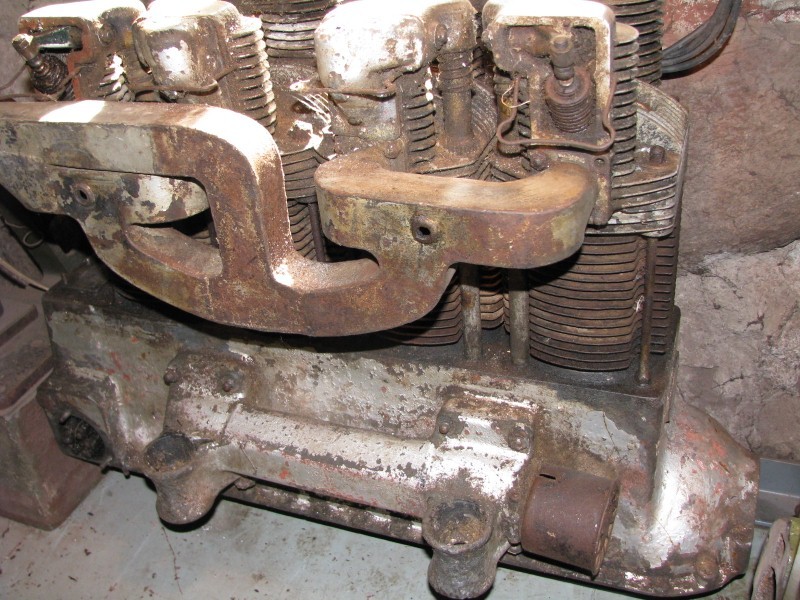

Juba hulk aastaid on minu "laos"seisnud taastamise ootel nimetatud mootor.

Re: Lennukimootor HIRTH-60 lennukilt KLEMM25
Postitatud: 01 Juuli K, 2015 15:20
Postitas Veteran
Picture 001 (800x581).jpg (131.59 KiB) Vaadatud 87858 korda
Picture 002 (581x800).jpg (156.28 KiB) Vaadatud 87858 korda

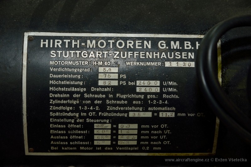

Der Flugmotor 1941 on juttu sellest mootorist, muuhulgas ka tehnilised andmed. Mootori pealt on kahjuks silt vastava jutuga kadunud.Teine pilt on ajakirjast Eesti Lendur, seal on foto Ungern- Sternbergi lennukist KLEMM-25.

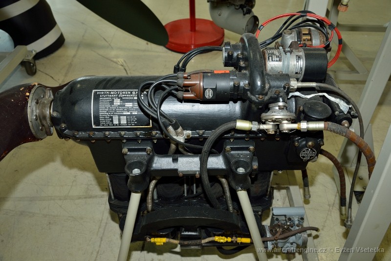

]Neid mootoreid laias maailmas veel leidub, nagu ka lennukeid Klemm25.Puidust lennukid on ilmselt replikad.Lisatud pildil on siis üks restaureeritud mootoritest.

Nimetatud mootor konstrueeriti 20-ndate lõpuaastail.Võimsust on 80 hj ligikaudu ja kaal on 84 kg. Pöörded mootoril 2400, seega reduktorit polnud vaja. Kahjuks on minu mootorilt jalutama läinud silt tehniliste andmetega.

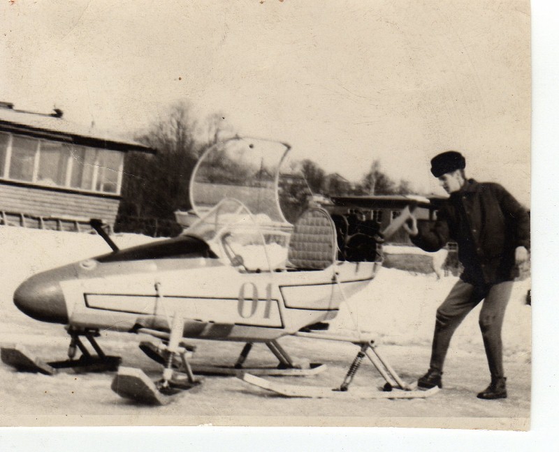

Mootori olemasolust teadsin juba ammu,kui oma mootorsaanile sobivat mootorit otsisin. Siis oli aga mootor viidatud kohast mujale kolitud ja nii möödus aastaid, kuni omanikuga kokku sattusin ning kaubad tehtud said. Siis alles ka esimest korda seda mootorit nägin.Siin ka pilt minu mootorsaanist Viljandi vetelpäästejaama ees, kus ma tolajal leiba teenisin.Saanile leidsin teise mootori mis oli pärit pommitaja TU-4 avariigeneraatorilt.

tahad sa sellest viimasest aparaadist ka äkki lähemalt rääkida?
õhu abil keeramist ei näi olevat. ja suusad justkui alt siledad. kas riistapuu oli ainult otse sõitmiseks? kui hoog sees siis kuda seisma sai? kas tiivik oligi lahtine? mitu luumurdu või maha lõigatud kehaosa tekitas? ja üldse on läbimõõt nii väike, et kümnest hobusest peaks küll ja veel olema selle ringi ajamiseks.
Postitatud: 13 Juuli E, 2015 15:21
Postitas Veteran
Püüan siis meenutada seda nooruses tehtut. Mootor oli 4- takti 500ccm võimsust ei tea kuid dünamo oli 5 KW, mida ringi ajas, selle sai sõber endale. Kiirust arendas 70 km/h, päris peegelsiledal noorel jääl jäigi proovimata.Pidureid ja propi kaitset polnud vajagi, järvel ruumi küll ja rahva hulka ei trüginud. Suusad olid kehvad ja ajutised ning nendega ta müüki lõpuks läkski. Küll sai kevadel üle lahtise veeriba kaldale kihutatud, kui jää tõusnud oli ja haug kudes. Parema meelega oleks kalda peal publiku hulgas olnud...

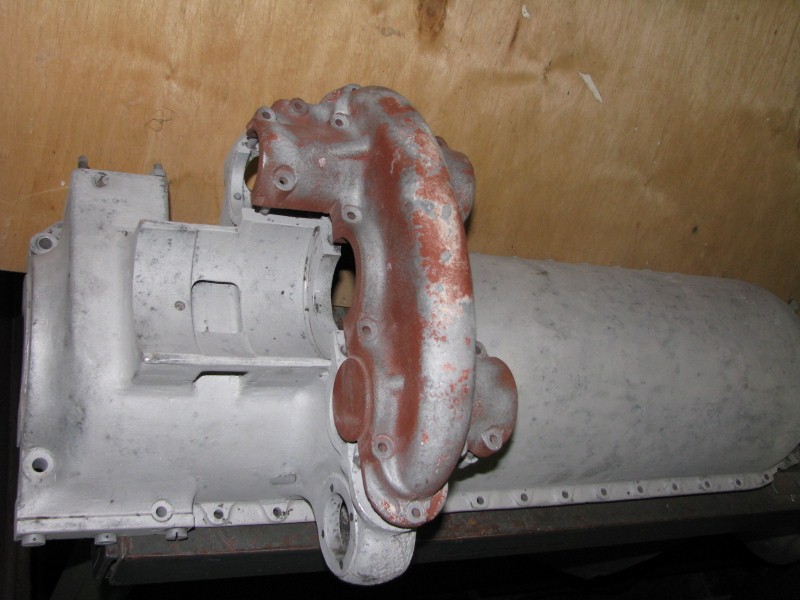

IMG_1476 (800x600).jpg (99.64 KiB) Vaadatud 87578 korda

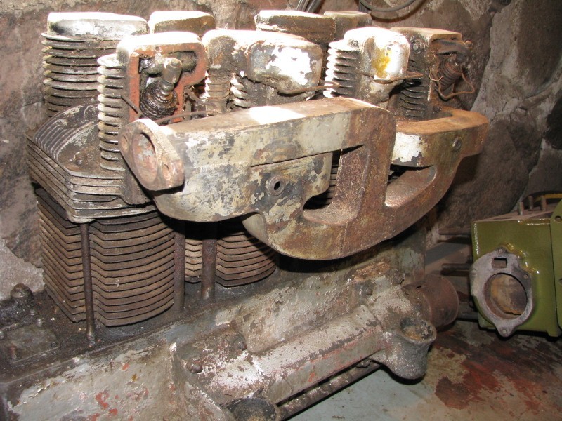

Puhastasin liivapritsiga sissejuhatuseks karteri "põhja" mis on tegelikult mootori peal,kaane peal on väljavõtted kahe jagaja-katkesti ja dünamo jaoks. On ka selline variant, kus ühel pool on hoopis magneeto.Ka on olemas koht bensiinipumba jaoks.Eelpooltoodud piltidel ongi need lisad näidatud, minu mootoril need puuduvad.Bensiinipumba järele polnud Klemm-25-l vajadust, sest paak asus keres karburaaorist kõrgemal
