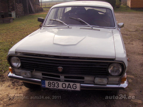

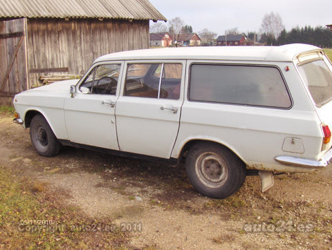

Auto ise-enesest nägi välja selline:
Tegemist on suhteliselt uue autoga (1986) mis on algupäraselt olnud kiirabiauto ehk GAZ 24-03. Kuigi Volga oli juba tsiviilkasutuseks ringi tehtud, on veel säilinud mõned kiirabiauto eripärad. Vilkuri/tule jaoks ava katuses, piimjad tagumised klaasid, mõned kronsteinid salongis kanderaami jms kinnitamiseks jm.

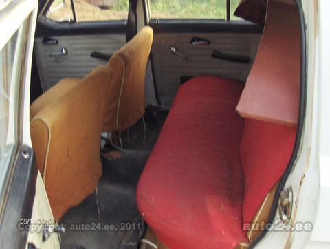

Tagumine iste oli juba asendunud sedaani omaga, esimesed istmed on vist originaalid, sellised õblukesed ja metallraamiga
