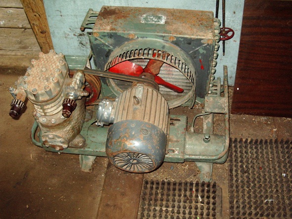

Sain sellest teemast ennast huvitanud küsimustele paar head vastust , kuid paar muret jäi veel vaevama. Nimelt: Kas keegi on endale ehitanud kompressori külmutusagregaadi kompressorist.On üks jäänud vedelema, mõtlesin , et rakendaks ta tööle, las pumpab õhku. Kuna algselt jahutas seda relva freoon, siis , kas peab mõtlema mingi lisajahutuse peale? Ja veel, kas ma saaksin seda radikat kasutada õhujahutina, kas ta kannatab survet, nii ca 10 atm.?
Kaunitar ise näeb välja selline.

Kas teab keegi surverõngaid sellisele kompressorile nagu Y43102. kolvi läbimõõt 82 ja paksus 2.5mm.
Illustreeriv pilt agregaadist http://www.skelbiu.lt/skelbimai/oro-kom ... 98712.html
Muidu vinge masin kui tööle saaks.

Mõõda GAZ-51 mootori rõnga kõrgust. Läbimõõt on küll sama.

Muide, väga töökindel kompressor. Minul on selline 20 aastat töötanud ilma mingi hädata.

GAZ-51 kolvirõngad on muutunud pisut defitsiitsemaks tänapäeval. :)

Sel juhul võib sama ajastu Dodge omad võtta. Neid on vabalt saada. Mõõt on ju sama.

No neid kolvirõngaid ikka liigub. Üksikuid mõõte on endalgi üle.
