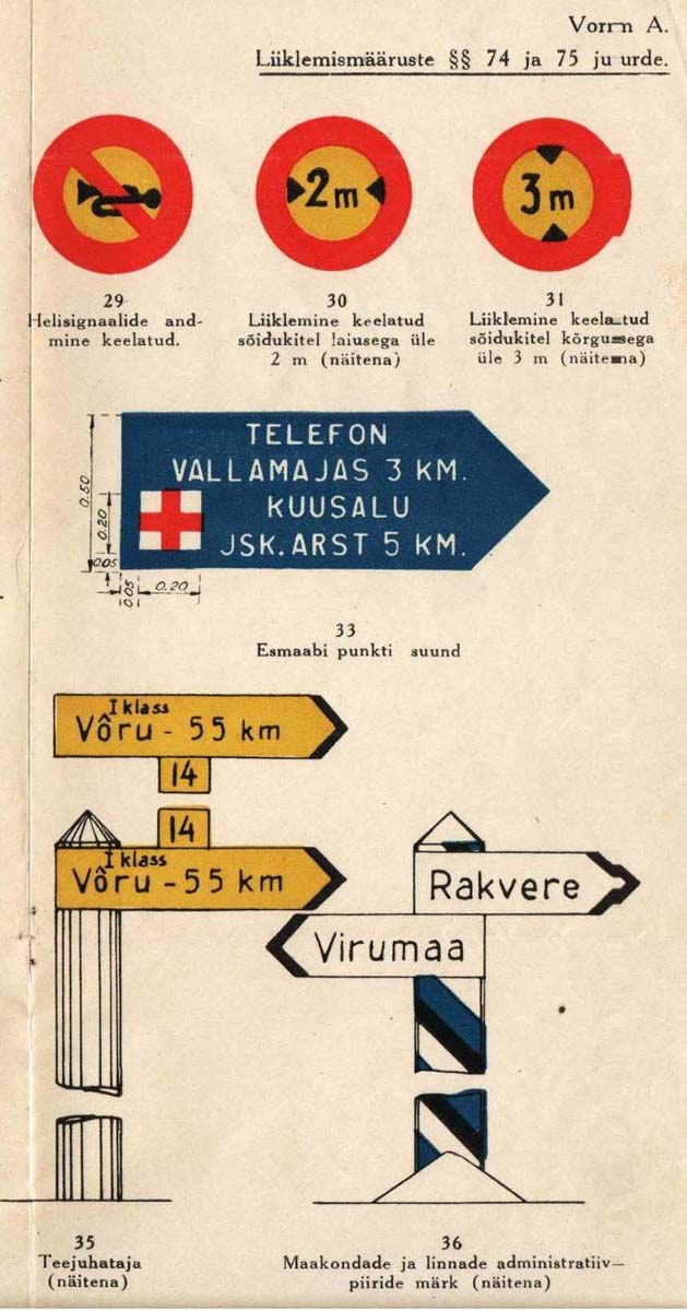

Ja liiklusmärkidest ka. Heiki Muda skännitud värvitahvel Eesti liiklusmärkidest kümmekond aastat hiljem, raamatust "Jõuvankrijuhi käsiraamat" (1939, Aura, Tallinn). See nelja ringiga märk on selleks ajaks nähtavasti juba kasutuselt kõrvaldatud.

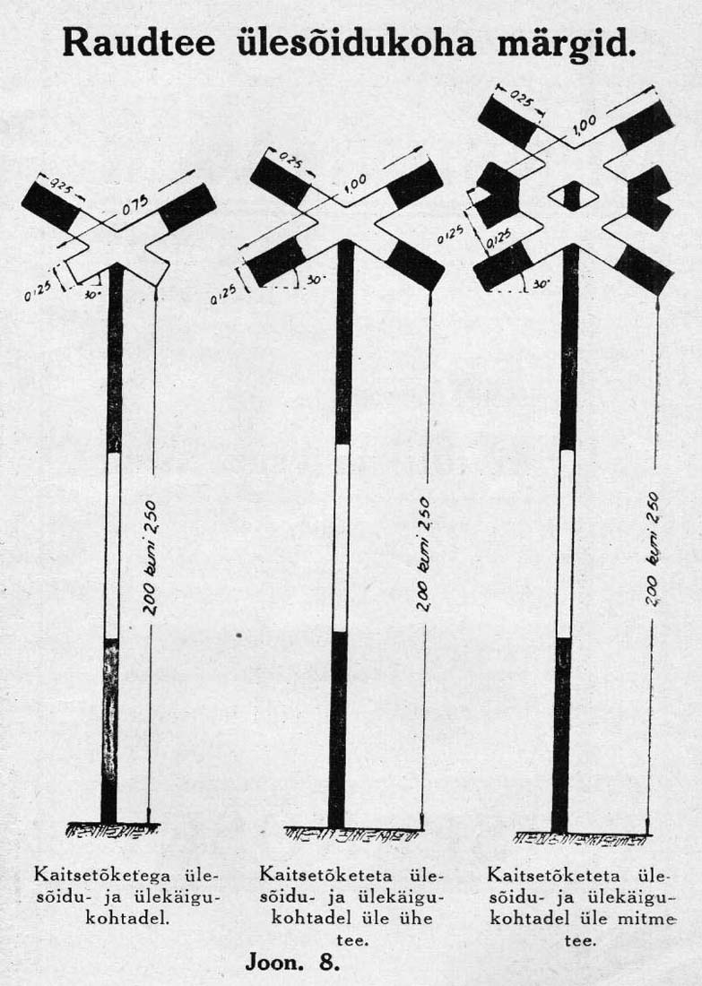

Raudtee märgid samast raamatust.

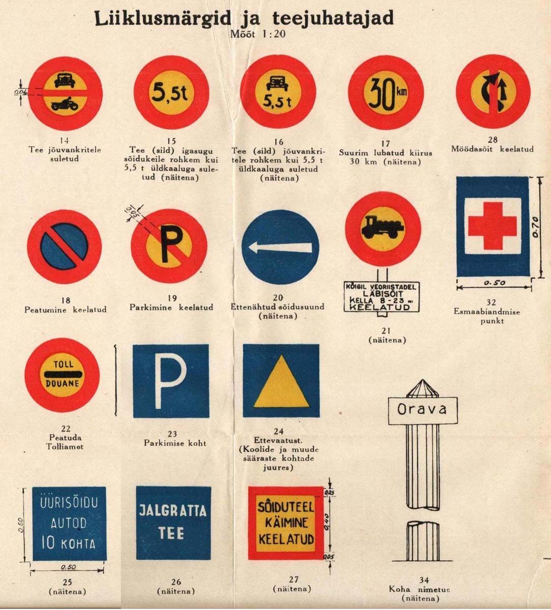

kr8nik kirjutas:Mõned kolmekümnendate aastate eeskirjad mul on, aga seal selliseid märke pole.
Üllar Suvemaal (Laitse Rally Park) on Raukase koostatud liikluseeskirjad, mis on minu kogus olevatest pisut vanemad. Kui Üllariga rääkida, äkki ta lehitseb neid selle pilguga? Midagi sarnast paistab seal olevat (vaata stiilinäidet Valdeko Vende raamatust "Esimesest autost viimase voorimeheni" 1989, lk 91).
Kahjuks ei oska hetkel rohkem aidata...
Toomas/kr8nik
Üllar tegi oma märkidest foto:
Ja kirjutas:
Ühte-koma-teist kirjandust mul on, aga päris sellist märki ma ei leidnud.
Tegin ühe foto "Auto-Juhtimisõpetus (sõiduõpetus)" V. Raukase poolt koostatud. Pärineb aastatst 1928.
Seal on midagi analoogset ümmarguste täppidega märke., aga kandilistel alustel mitte ümmargustel ja nelja täpiga märki ei näinud.
Aga arvaks, et see tähistab suletud sõidusuunda ja täppide arv ilmselt seda, et kellele millele suletud (kas ainult autodele või motikatele vms).
Tundub, et fotol oleva märgi all on ka mingi noole kujutis?
Rohkemat ei oska kosta :(

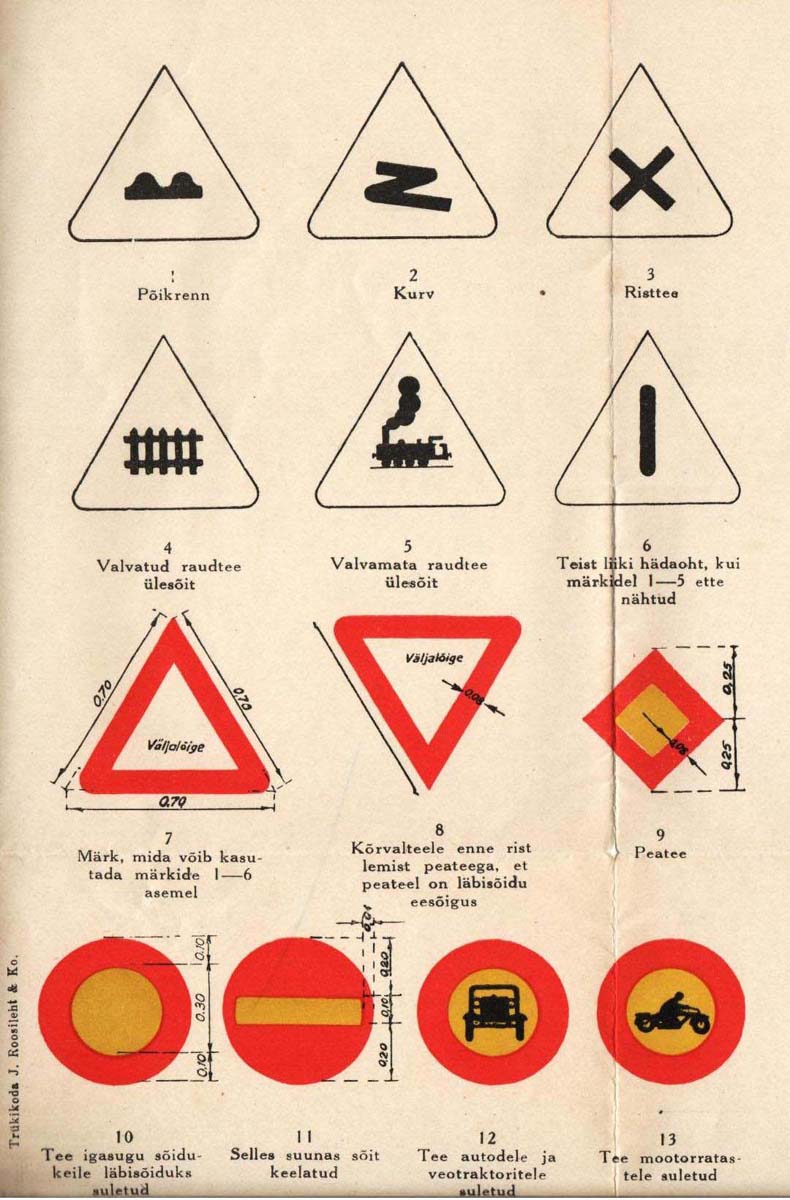

Leidsin enda raamaturiiulist ühe saksakeelse raamatu. Seal oli paaril tagumisel lehel ka liiklusmärkide osa. Nagu näha olid Saksamaal taolised märgid kasutusel. Raamat on välja antud sisalduva info järgi pakkudes umbes 1925-1930. Saksakeele lugemine, eriti veel gooti kirjas, on veidi keeruline. Ehk keegi oskaja tõlgib teemakohase info ära.

Nelja rõngaga märk tähendab, et keelatud mootorsõidukitele üle 5,5 tonni. Seest tühjade nelja rõngaga märk keelab pühapäeval ja pidupäevadel üle 5,5 tonniste mootorsõidukite liikumise.
